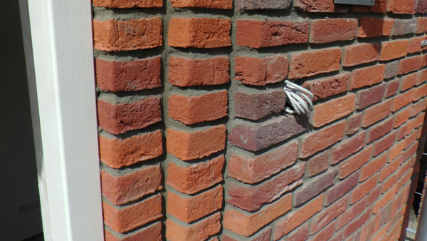

Ik wil graag een CAT6 kabel vanuit de doos in de gemetselde buitenmuur naar de hieronder met een rode stip aangegeven plek leiden:
Wat is daarvoor de beste (en hopelijk tegelijkertijd eenvoudigste) oplossing?
In principe was ik van plan om de voeg tussen de bakstenen weg te halen, daar de kabel door te laten lopen en dan weer dichtsmeren.

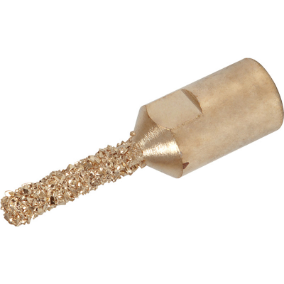

  • Met een voegenfrees zoals deze:
    Kan ik die inderdaad in een accuboormachine doen? Bij de omschrijving staat je eerst een gat moet voorboren, ik stel me voor dat je daarna deze in dat gat steekt en zijwaarts kunt frezen

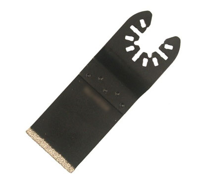

  • Ik heb ook een multitool (Specificaties: vermogen 220 W, onbelast toerental 15000-22000 t/min., oscillatiehoek 3 graden). Ik zie op het Internet een hele reeks passende diamanten zaagbladen 'voor voegen en zachte tegels' in verschillende vormen. Zou zoiets als dit werken?
Wat is nu de beste en eenvoudigste methode? Dit is een eenmalig klusje maar zeker dat multitool zaagblad kost maar een paar Euro en als het daar veel makkelijker en netter gaat.

Gebruik een halfrond zaagblad, dat werkt veel prettiger.
Oostpoort
Bedankt voor de tip.
Kan ik in ieder geval voor de binnenhoeken niet toch beter een rechte gebruiken? Met die ronde ben ik bang dat ik de omliggende buitenhoeken wel heel ver moet infrezen om diep genoeg in de binnenhoek te komen.
U kunt ze allebei gebruiken maar het laatste kleine stukje voeg weg hakken met en oude schroevendraaier werkt net zo goed.

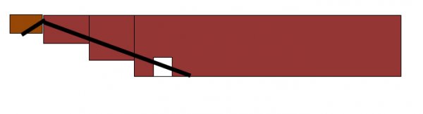

Ik zou gewoon een boor pakken en vanuit de doos naar het kozijn boren (op foto lijkt deze verder naar achteren te liggen)
je merkt vanzelf dat je op het hout komt en dan van het midden van het kozijn weer schuin naar het geboorde gat boren.
Het is even een beetje meten maar dit soort werk doen wij bijna dagelijks en is prima te doen.
Zit het gat er in dan eerst een dunne trekdraad er door zien te krijgen en daar de uiteindelijke kabel aan vast maken zodat je kunt trekken en duwen om de kabel er door te krijgen.

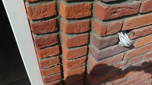

Dat klopt, op deze foto's is het nog wat beter te zien:
Denk je dat achterlangs boren inderdaad zou kunnen als je dit zo ziet?
Ik had hier ook wel aan gedacht maar me niet gerealiseerd dat ik links achterin de doos kan beginnen met boren, want dat bedoel je toch?
Het uitrekenen van de hoek zal me wel lukken maar het lijkt het me wel moeilijk om de hoek goed te houden bij het boren en ook goed horizontaal te blijven over zo'n afstand. Is daar nog een truukje voor? Heb meteen een product-idee: een boor met ingebouwde waterpas met akoestische feedback :D . Of eentje met een gyroscoop :lol: .

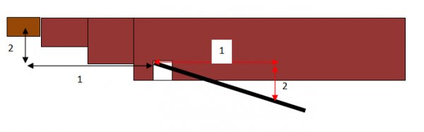

Meestal is het voorbereiden meer werk dan het gat zelf boren.
Of er een truukje voor is?
Belangrijkste is een goede scherpe boor, komt die op een steentje oid. dan gaat hij er doorheen ipv. af te ketsen.
Het uitmeten is vrij simpel.
Gewoon de afstand meten van waar je gaat boren tot het kozijn en je meet de diepte van het midden kozijn tot het punt waar je gaat boren.
dus je meet eerst afstand 1 daarna afstand 2
Boor achter in de doos zetten en vanaf dat punt juist de andere kant op meten en daar afstand 1 bepalen en op die afstand moet je de schuinte instellen op afstand 2
en je hebt de hoek goed. (in de gemaakte tekening zal je dus iets verder naar voren in de doos moeten boren om de muur niet te beschadigen maar je kunt ook iets verderop in een voeg boren, dan door de doos en de rest van de muur)
Tijdens het boren zal dit iets verlopen dus hou wat speling aan. Boor je door een voeg dan kun je aan het boorstof zien of je nog steeds in die voeg zit (bij boren door steen uiteraard hetzelfde maar als je dan een andere kleur ziet (van een voeg) dan ben je al een heel eind uit de richting.
Wij hebben daar standaard boren voor in de auto liggen van 60 cm en 100 cm in de diktes 8,10,12,16 en 22
Boor je toch de hoek er uit dan buigen wij de boor meestal gewoon iets rond om toch achter de hoeken langs te gaan. Niet zo best voor de boor en een flinke belasting voor de machine (kan ook alleen maar met de dunne lange boren) maar ja een uur prutsen kost 60 euro, een nieuwe boor 45 euro.
