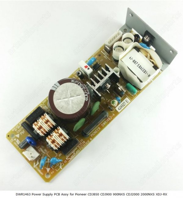

Hallo, een collega vroeg mij of ik naar de voedings print kan kijken van een Pioneer CDJ-850-K aangezien het apparaat niet meer aan wilt.. Even op een rijtje:
- Apparaat maakt een tikkend geluid (lijkt een vonkend geluid) als hij aangezet word en dus niks doet.
- Soms als je het apparaat aanzet en hem op zijn zij legt gaat die ineens aan.
Op internet kan je veel van die klachten vinden maar nergens een oplossing, ja koop een nieuwe print van ongeveer 190 euro. Volgens mij moet dit makkelijk op te lossen zijn?
Goed, ik heb dus de print bekeken maar zie er niks raars aan ook geen relais ofiets wat zou kunnen blijven hangen..
Ik denk zelf dat een condensator kapot is en dus meestal het gevraagde niet kan opbrengen?

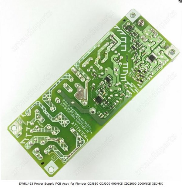

Hier de print.
Ik heb al 2 condensators vervangen maar dit helpt niet (1 kleine en een soort "vierkante" die bij die "spoeltjes" zit) Moet ik ze gewoon allemaal vervangen? Ik wilde eigenlijk al graag die 2 vervangen die bij de "trafo?" zitten maar moesten dan besteld worden.
Tevens vind ik het raar dat het eilandje een beetje los is gelaten van de kleine condensator zou de bout te heet zijn? heb geen regelbare..

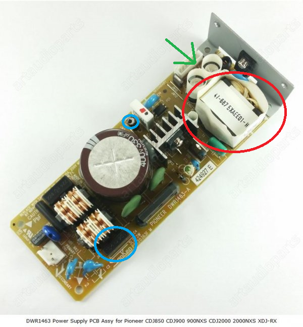

Welke condensatoren heb je vervangen ?
Dmv een plastic buisje / binnenrol van keukenrol oid kun je veilig en gericht luisteren waar ie tikt....
Blauwe cirkel = vervangen dus 2 stuks
Groene pijl = ik denk dat die mogelijk defect zijn?
Rode cirkel daar komt zeker het tikken vandaan was een goede tip om te luisteren via een buisje... Weet bijna wel zeker dat het tikken dus van de trafo afkomt.
Het tikken blijft ook een tijd doorgaan als de stekker uit het stopcontact is. (ik zie nergens vonkjes)
Oh ja, als ik alleen de stekker aansluit op de print die naar stopcontact gaat dan gaat die ook tikken.. ligt dus niet aan een andere print.
Tja dan maar gauw die 2 bij de groene pijl ook vernieuwen.

Maar als je dit zo hoort kwa "klacht" denk je dan wel dat het een condensator is? Denk niet dat trafo zelf kapot is toch? ondanks die dus tikt..
Tikken is opstartcircuit van de schakelende voeding die steeds weer probeert op te starten en dan soms toch aanslaat.
Typisch geval van component met te lage waarde... condensator en soms een koude las/soldering.
Ik heb al veel dingen voorzien van nieuwe tin.. dus ga maar voor zekerheid condensators bestellen. Weet iemand buiten conrad nog een goede/goedkope webwinkel?

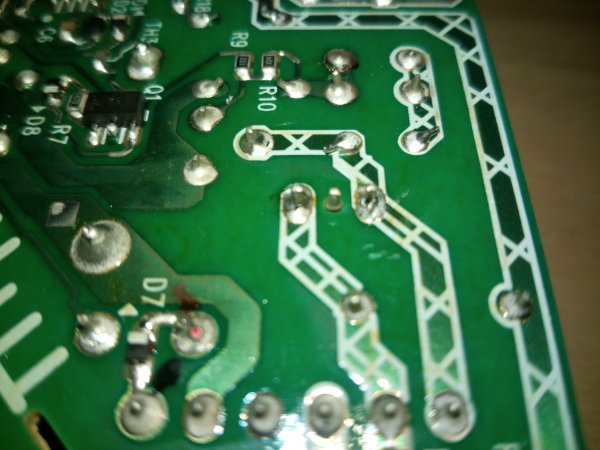

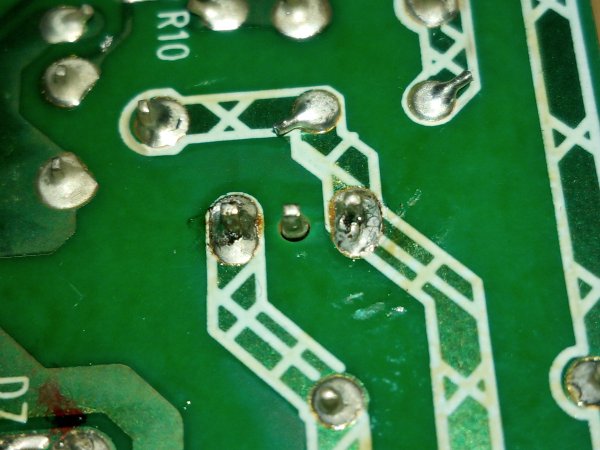

Nou die 2 losgehaald maar zijn aparte dingen? beide zelfde.. 690UF 25V 105C toch even gaan kijken naar alle transistoren zoals je zei en zie ik ineens dit:
Dit lijkt me ook niet zo fris?
Ehh nu ik zo kijk, dat ding loopt dus wel echt naar de pootjes van de trafo.. zal toch niet zijn dat het hier aan ligt hé ?
Edit: dat zou misschien wel verklaren waarom die soms wel werkte als je hem op zijn zij legde? potdikkie moet ik die condensators mss maar terug plaatsen en dat effe fiksen en zien of die werkt...
Inderdaad mogelijk een slechte soldering.
Even doorsolderen met wat verse tin erbij.
Let bij terugplaatsen van de elco's op de polarisatie.
Bij vernieuwen werkspanning van 25 volt aanhouden.
en een waardie die (evt) hoger is.
Je zult erop moeten letten dat dit mechnisch past.
Anders de aansluitdraden wat langer laten en de elco's iets in de lucht monteren.
