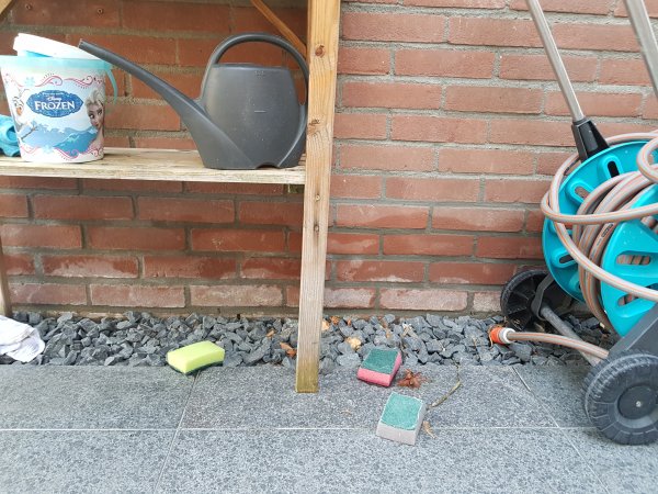

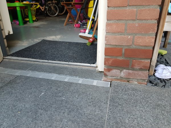

Ik heb echt geen verstand van dit soort dingen, maar het vocht zit echt aan de onderkant. Als het aan het platte dak ligt zou het dan niet ook bovenaan moeten zitten?
Plafond van de garage is niets aan te zien trouwens.
Nope.
In spouwmuren zit vaak een vochtkering, in het binnenblad hoger dan het buitenblad. Lekt het dak boven op de muur, dan kan het water langs de isolatie naar beneden lopen tot op de vochtkering.
