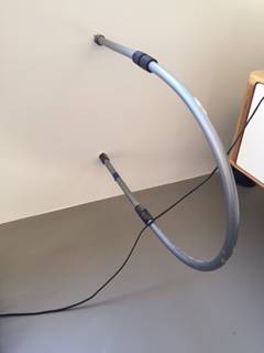

De meeste radiatorbuizen zijn inderdaad doorgelust.

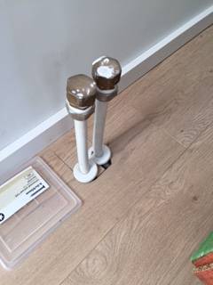

Op de begane grond is een radiator aangesloten die volledig open gedraaid een beetje lauw aanvoelt. Een tweede aansluiting op de begane grond is afgesloten als afbeelding 2.
Op de 1e verdieping ligt de vloerverwarming samen met 2 doorgeluste radiatorbuizen als afbeelding 1.
Op de 2e verdieping zijn 2 radiatorbuizen doorgelust zoals afbeelding 1 en twee aansluitingen zijn afgesloten als afbeelding 2.
Hoogstwaarschijnlijk zijn die lussen het probleem. Daar loopt het water nu linea recta door terug naar de ketel.
Druk de lussen maar naar elkaar zodat de leiding knikt dan vastzetten met een tyrap oid en je directe kortsluiting is weg
De doorgeluste radiatorbuizen zijn van Rehau. Stevig spul waarbij ik bang ben dat het breekt/scheurt bij geforceerd buigen.
Wat ik niet snap is dat de vloerverwarming het wel heeft gedaan met de doorgeluste radiatorbuizen.

Je wilt van Groningen naar Amsterdam. De oude weg loopt via maastricht (jouw beneden verdieping). Dit werkte altijd prima. Nu gaat er een nieuwe weg via Utrecht open ( jouw kortsluiting). Komje dan ooit nog in maastricht???
Dus haal die kortsluiting weg, en je zal het warm krijgen. Laat je hem zitten???? Niet zeuren, en trek een jas aan.
