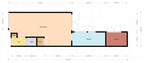

Begane grond
De bestaande houten vloer wordt verwijderd en vervangen door 35cm isolerend schuimbeton (alle water- en afvoerleidingen plaatsen we in deze laag). Op het schuimbeton komen noppenplaaten met 11mm EPS onderlaag. Hierin komen 5 groepen vloerverwarming (1 groep per 10m2) welke ik aansluit op een verdeler zonder pomp (de warmtepomp pompt dus het water rond). De slang die ik gebruik is 16mm dik en maximaal 100m per groep.

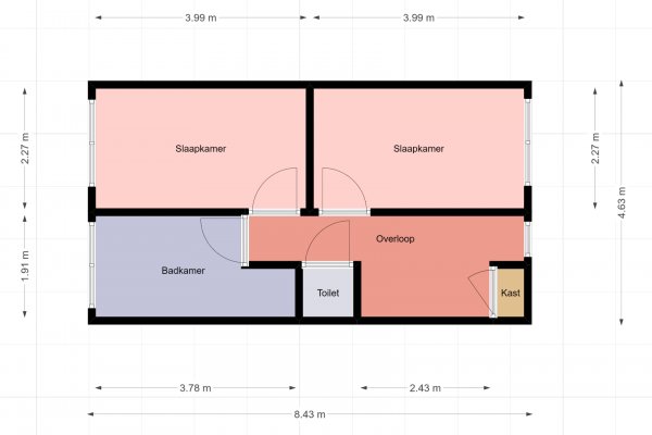

Eerste verdieping - Slaapkamers en overloop
De houten verdiepingsvloer laten we zitten. Hierop brengen we een droog vloerverwarmingssysteem aan van 25mm piepschuimplaten met stalen profielen voor de geleiding. Hierin komen 4 groepen vloerverwarming (3 groepen voor de slaapkamers? & 1 groep voor de badkamer) welke een eigen pomploze verdeler krijgen. De slang is 14mm en maximaal 100m per groep, de badkamer volgt straks maar heeft dezelfde slang.
Eerste verdieping - Badkamer
De vloer van de badkamer (en de WC op de eerste verdieping) bekleed ik met Wedi bouwplaten waarin ik zelf sleuven frees voor de 14mm slang. Ik hoop daar een slang van maximaal 80m lengte te gebruiken voor meer warmteafgifte, metalen profielen lukt (volgens mij) niet.
Hier wil ik ook nog een LTV-radiator van 60x90cm plaatsen om de badkamer afdoende te verwarmen. Hoe ik deze aansluit weet ik nog niet. Misschien maak ik er een 5 groepen verdeler van en sluit de radiator hier op aan.

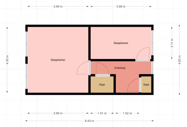

Tweede verdieping
De tweede verdieping krijgt ook een houten verdiepingsvloer. De vloerverwarming wordt ook middels een droog systeem aangelegd. Dus 25mm piepschuimplaten met metalen profielen. Hierin 4 groepen (1 groep per 10m2) welke een eigen pomploze verdeler krijgen. De slangen zijn ook hier 14mm en maximaal 100m per groep.

Als het gelukt is, staan hieronder simpele bouwtekeningen van de situatie na verbouwing.

Daarnaast een berekening gedaan van de woonkamer via hier. Hierbij kwam ik op 7500 watt voor de begane grond! Dat lijkt me best veel, kan dat wel kloppen? En de belangrijkste vraag daarbij: kan de vloerverwarming met h.o.h. 10cm en 16mm doorsnee dat leveren?

De slanglengtes moet je korter houden ivm de kleinere delta t en dus hogere flow. 60 to max 80m bij 16mm. 14mm niet gebruiken of anders max 50m.

De flow over 14 mm slang van 100 mtr is veel te laag, je krijgt hier niet voldoende water doorheen om de vloer en woning op temperatuur te krijgen.
Je zou eerder richting de 16 mm gaan en dan met groepen zo tussen de 60 en max 80 mtr
