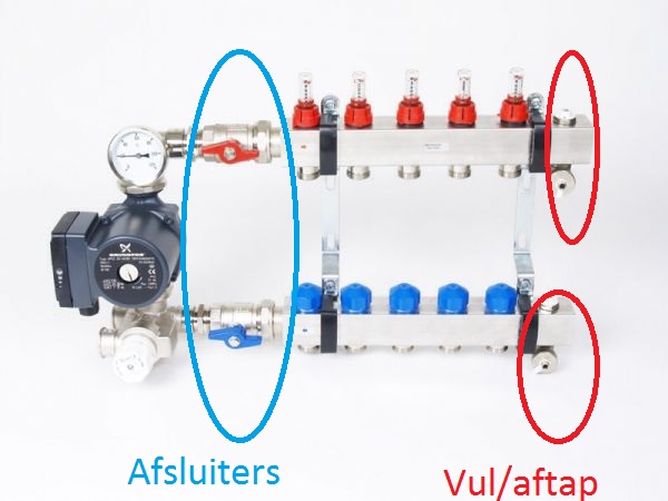

Over enkele dagen word er een afwerkvloer gestort en mn leidingen moeten dus even getest worden en op druk staan tijden het storten.

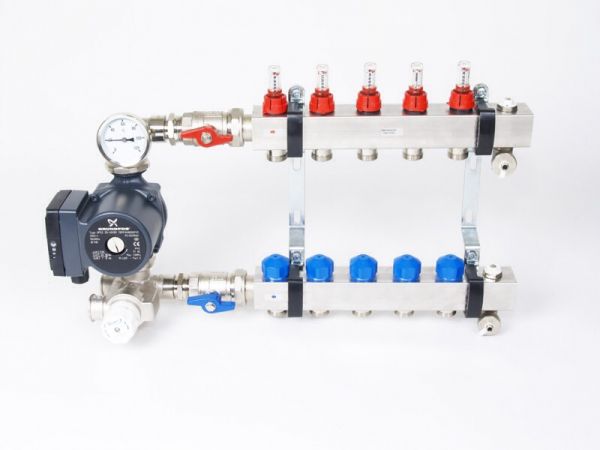

Dit is mijn verdeler, ik heb nog geen cv ketel en lees dat mensen er water vanuit hun kraan in doen. In de bovenste en onderste verdeelstuk zit rechtsonder een schroefdraad met een "kraantje" die open of dicht kan, zoals te zien op de
foto.
Nu heb ik geen idee hoe ik dit hoor te doen, en echt op druk staat het dan ook niet lijkt
me. Als iemand me stap voor stap kan uitleggen hoe ik dit aanpak, is dat in een woord super.
Gr Caspar
Simpel is het niet , allereerst moet je de aanvoer en retour aansluiting dichtzetten indien er afsluiters op zitten of afdoppen , de slangen stuk voor stuk lang doorspoelen en goed ontluchten ,en dan als laatste installatie ietsje op druk brengen . druk in systeem niet te hoog opvoeren

Een compressor heb ik ook staan, maar die krijg ik niet slang voor slang gevuld en terug aangesloten zonder druk te verliezen. Of moet ik rechts van de verdeler in het schroefgat een kraantje draaien bij het bovenste verdeelblok, en de onderste een metertje..
Kan nergens de slang van de compressor aansluiten, wat moet ik kopen en waarop aansluiten? en hoeveel bar mag erop staan, en is dit niet schadelijk voor de flow meters oid?
denk dat ik een kraantje moet kopen waar de slang voor de perslucht, en dan op de onderste of bovenste verdeelstuk aansluiten en dit groep voor groep?
heb de ballen verstand van deze zaak, en het moet voor maandag getest zijn, en er moet druk opstaan bij het storten..

Het probleem is dat ik geen kraantje heb op mijn verdeler. dan zou ik een kraan moeten vinden die in het schroefgat draait van de retourverdeler?

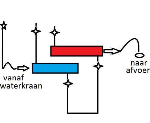

en ik moet de waterkraan aansluiten op de die kraan, en de slang van de invoer boven een emmer houden tot dat de slang vol water zit neem ik aan,en dan terug aansluiten?? en zo elke groep..
en hoe breng ik hem de verder op druk?
Er zitten toch 2 vul/aftap kranen op de verdeler ?

Ik draai de afsluiters dicht, draai een kraan op de retour vul/aftap schoefgat, en vul de groepen een voor een met water of lucht. Bij water de aanvoer slang loskoppelen zodat de lucht kan ontsnappen. Dat is de manier van handelen neem ik aan? Het verder opdruk brengen van het water gevulde systeem snap ik niet.

- je draait de afsluiters dicht ook de afgaande groepen , op de onderste vul/aftap sluit je de waterslang aan vanuit de KW kraan , op de bovenste vul/aftap sluit je een stuk slang om het water af te voeren . nu draai je de eerste groep open , en als deze goed gespoel en ontlucht is , weer dicht en pak je de volgende.
Doorblazen met lucht op zelfde manier , je moet alleen voor juiste verbinding zorgen waarmee je de luchtslang op vul/aftap kraan aangesloten kan krijgen mbv slangenklem en wat verloopjes.wel goed opletten dat je bij doorblazen geen druk laat oplopen in systeem , een compressor kan soms wel 10 bar leveren en dat is niet goed voor je VW systeem.

Als alle groepen schoon en gespoeld zijn , dan zet je alle groepen open en voer je de druk wat op . dat doe je op gevoel aangezien je de druk niet kan aflezen.
Gewoon door er extra water in te laten lopen als de groepen open staan, hetzelfde als hoe ik de groepen ga vullen?
