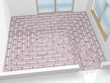

3)Om de hoeveel cm. moeten de lussen van de buis liggen?
4) wat is de juiste manier voor het leggen van de buis? (heen en weer van links naar rechts, of vanuit het midden cirkels maken naar buiten toe.)

Er zijn speciale inbouw RTL ventielen welke de ruimte temperatuur meten en een instelbare watertemperatuur hebben. Deze laten de vloerverwarming werken alszijnde radiator. Let wel dat een RTL ventiel geschikt is tot ongeveer 30m buis.
Of vloerverwarming alleen genoeg is hangt af van de mate van isolatie van het geheel en de gewenste temperatuur. De hart afstand zul je rond de 15 cm kunnen houden. Het slakkenhuis principe is vaak het beste doordat je aanvoer en retour om en om hebt liggen. Of dit in zo'n kleine ruimte wat uitmaakt weet ik niet.
Succes.
Slakkenhuis:
Met een RTL is slakkenhuis sterk aan te raden!
Je sluit namelijk een aanvoer aan welke wel 85-90gr kan worden.
De RTL stel je in op bv 35gr.
Op dat kleine circuit moet het water dus tot 55gr afkoelen, hierdoor krijg je een hele trage doorstroming met alle gevolgen van dien.

Natuurlijk niet het gaat niet om de temperatuur van het water!
Het gaat er om hoeveel energie je in de vloer brengt.
Door het slakkehuis verdeel je de energie beter.
