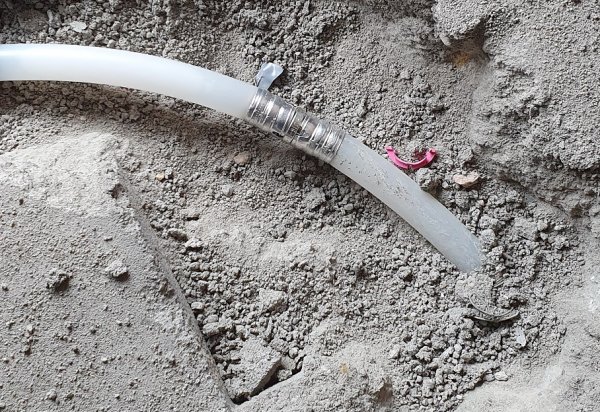

Weet iemand wat voor soort koppeling dit is en met welke perstang deze soort koppelingen geperst moeten worden? Het gaat hier om vloerverwarmingsbuizen.
Alvast bedankt!
Dat is eigenlijk niet te zien, maar ik gok op PE-RT buis met afmeting 16/2.
PE-RT wordt meestal gebruikt, het is een doorzichtig buis.
De afmeting 16/2 is 16mm buitenmaat en 2mm wandmaat, de binnenmaat is dan 12mm.
Ik kan helaas nergens iets op de buis zien, de buiten diameter is 18mm. Wellicht zegt het roze stukje plastic iets? Dat lijkt van de koppeling te zijn.
Edit: ik heb toch iets meer info gebonden op de buis:
Wave by conval 18x2 5 laags pe-rt buis.
Tevens zag ik op Google die afbeelding, de kleur van de koppeling lijkt er op.
Boven genoemd merk heeft zover ik kan zien geen koppelingen van 18mm al lijkt de koppeling er wel op.
Wat gaat er mis als deze koppeling blijft zitten? Er staat momenteel 3bar druk op dus het lijkt wel waterdichte te zijn. En hoe zou dit eigenlijk gedaan moeten worden als niet meer heel de slang vervangen kan worden?
Zit er een kruipruimte onder de vloer zoja de leiding verder opkappen en doorboren naar de kruipruimte daar de koppeling zetten, op deze manier blijft deze altijd bereikbaar
