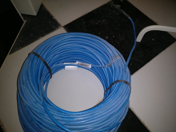

Ik heb een kabel vloerverwarming (7mm dik) die ik wil verwerken in 8mm isolatiemateriaal (thermofloor).

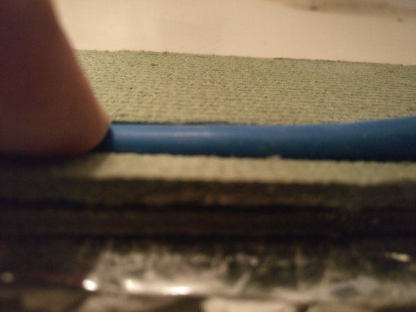

Dmv een gefreesde gleuf leg in de kabel vloerverwarming in het 8mm dikke isolatie materiaal.
Onder het 8mm isolatiemateriaal heb ik een 2e laag reflecterende isolatie (3mm) en daaronder ligt een laag egaliseer.
En bovenop het 8mm isolatiemateriaal wil ik laminaat leggen.
Mijn vragen zijn:
-Kan de kabel op deze manier voldoende warmte afgeven? (of te veel contact met lucht)
-Waar plaats ik de sensor met deze methode en kan dit?
Zie foto's, bedankt voor reacties en tips :)

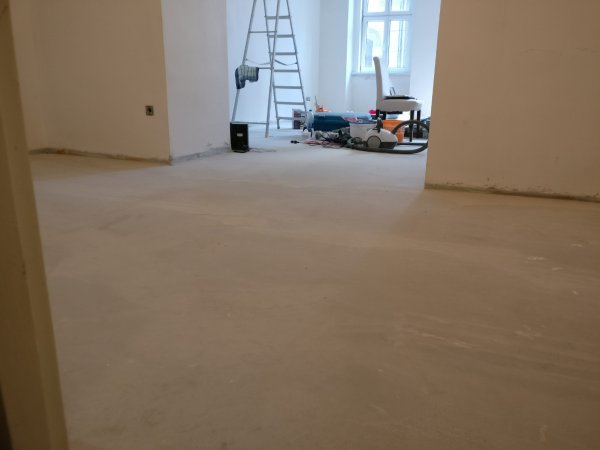

(ik wil het gieten van egaliseer over de kabel vermijden. mijn ondergrond is geëgaliseerd, echter is het niet egaal geworden)

Dit gaat volgens mij niet werken. 3/4 van de kabel kan zijn warmte niet afgeven, en daardoor zal de kabel mijns inziens verbranden.
De sensor moet de vloertemperatuur meten, en ligt normaal tussen 2 draden in om de gemiddelde vloertemperatuur te meten, in isolatie meet deze niets.
Daarbij isoleerd het meeste laminaat ook nog dus ook aan die kant is nauwelijks geleiding en afgifte.
Nog een aanvulling op de andere beantwoorders.
Een reflectielaag onder de slangen heeft geen functie. Ook geen dubbele of 3 dubbele reflectielaag.
Jouw idee zal niet het beoogde resultaat geven.
Je kan het nu nog goed doen daarna niet meer. Ga je dit voor een klant maken zal je zeker aansprakelijk gesteld worden voor het aanleggen van een ontoelaatbaar VV-systeem.
