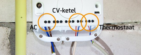

De nest werkt opentherm?
Zet deze eens op aan/uit.
Ik heb het vermoeden dat de ketel en thermostaat niet juist samenwerken.
Ketel uitschakelen,
Als je de draden vanaf de witte kast naar de ketel losneemt en l met elkaar verbind gaat de ketel dan wel aan? Als je deze inschakelde.

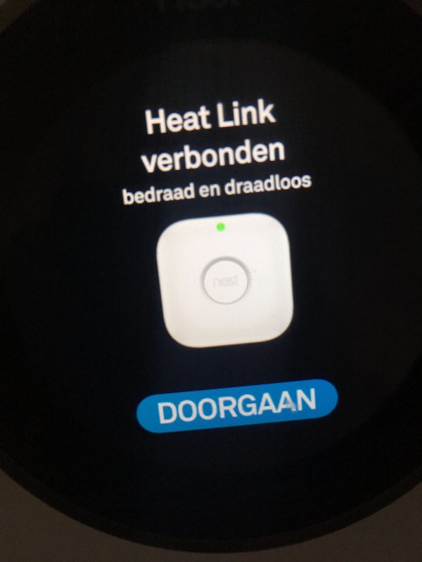

Ik heb de heatlink ertussenuit verwijderd en kabels verbonden, ketel slaat niet aan. Ik heb de heatlink weer aangesloten op de manier zoals afgebeeld hieronder. Verbinding is volgens de nest in orde.
Krijg nu overigens wel geel lampje op de heatlink, maar als ik de status van de heatlink test op de nest staat er de volgende afbeelding:
