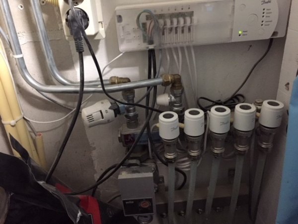

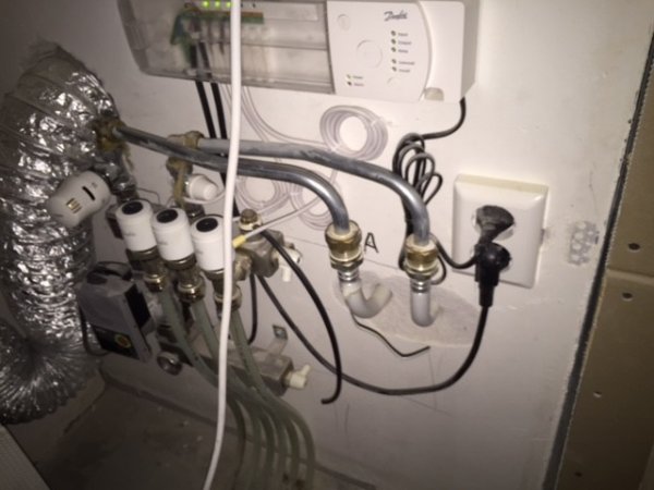

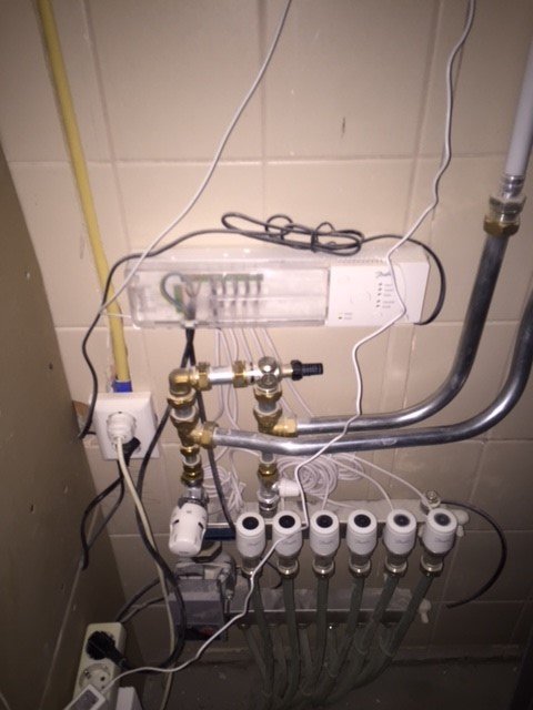

Marcn88
Heeft u boven iets van een bypass zitten? en zijn de verdelers uitgevoerd met een eigen pomp opent de klep voor de verdeler wel of heeft elke groep op de verdeler zn eigen klep plaats anders is een paar fotos van verdeler zolder eventueel de bypass
Wouter118
Ik heb wat foto's van alle verdelers toegevoegd:
Beneden:
1ste verdieping:
Zolder:
Marcn88
Thermostaatknop op verdeler hoog genoeg staan retourventiel open?
op welke stand staat de bypass ingesteld
Wouter118
Thermostaatknop staat op 45.
Het retour ventiel staat ook open.
De bypass geeft 0.3 aan geen idee wat dat betekend?
