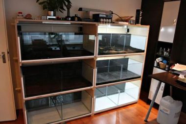

Ik vroeg me af of iemand (met enige mate van zekerheid) kan vertellen of onderstaande een probleem is;
Het gaat om het gewicht van een aquariumstelling welke ik op de 1e verdieping wil plaatsen van mijn woning; De vloer bestaat uit gewapend beton.
De stelling is 2m breed; 50 diep, hierop staan verdeeld;
6 bakken van 100x40x30 (3 boven elkaar); totaal inhoud aan water: 110l
Aan de hand van de dikte van het glas heb ik uitgerekend dat 1 bak ongeveer 22kg weegt. Er zit ook een bodem in van 20kg per bak; maar aangezien water natuurlijk in de bodem gaat zitten weet ik niet of ik dat geheel mee moet rekenen. 110l + 22kg komt neer op ongeveer 132kg wegen.
Er staan 3 bakken boven elkaar, dus dat is 400kg per rij als alles gevuld is. Aangezien ik 2 rijen heb, zou ik verdeeld over 2m bij 50cm diepte 800kg hebben, de stelling van watervastverlijmd multiplex niet meegerekend.
Dit is de stelling, hij staat tegen een dwarsmuur. Zou dit verantwoord zijn?
p.s. bij 28cm waterhoogte per bak zal het totaalgewicht (excl. stelling & decoratie) op ~800kg uitkomen, met 25cm waterhoogte op ~730kg
