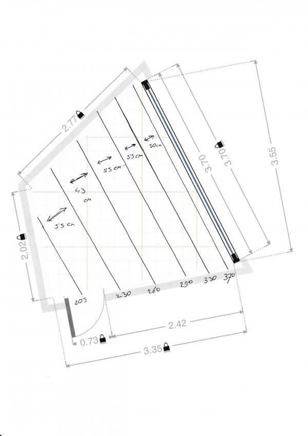

Beste mensen,
Ik ga een badkamer maken in een ruimte die eerder bedoelt was als slaapkamer.
De kamer heeft een wat aparte geometrie, maar op zich geen probleem.
Ik wil op de vloerbalken een betonvloer maken mbv zwaluwstaartplaten, daar bovenop de riolering en een laag zandcement.
Zoals te zien op tekening zijn er 2 balken behoorlijk lang.
330 en 370 cm.
Met de gebruikte balkmaat (165x60) en de h.o.h. afstand voldoen de balken niet volgens de balkenschuif.
Nu heb ik gekeken om als oplossing een samenwerkende hout-betonvloer te maken dmv schroefnagels waarvan de nagelkoppen gelijk liggen met de bovenkant flens van de zwaluwstaartplaten. Hier mag alleen absoluut geen vloerverwarming toegepast worden volgens de fabrikant. Iets wat ik wel graag wil.
Daarnaast zijn de MAX4 platen nog een optie, maar deze zijn weer behoorlijk stevig geprijs tov de reguliere zwaluwstaartvloer.
Mijn voorkeur gaat dus uit naar een ouderwetse vloer op basis van zwaluwstaartplaten.
Nu heb ik het idee om de achterste 2 balken op te klampen dmv multiplex stroken, bruislijm en een hele hoop schroeven.
Alleen als ik dit doe dan haal ik nog steeds geen geschikte maat volgens de balkenschuif, aangezien ik nog steeds maar op 165mm hoogte van de balk blijf.

Breedte zit er rechtlijnig in, hoogte tot de derde macht.
Ik begrijp niet helemaal wat ik daarmee kan :P
Helaas is een muurtje geen optie, dan staat die midden in mijn woonkamer.
Randisolatie e.d. ben ik me van bewust.
Balken worden sterker door hoogte dan door de breedte, pak maar is een panlat en je kunt m buigen op de brede zijde druk dan is als je m op de smalle zijde houd
Oftewel de balken dienen hoger te worden niet dikker
Het zal meer in de richting gaan van 7x225 of 8x 250
Kun je vloerbalken ook zomaar verhogen door er strips op te lijmen/schroeven?
Dit heeft trouwens ook niet echt de voorkeur aangezien ik dan alweer 3 cm omhoog kom, en er ook nog een dekvloer van 10cm op komt te liggen.
Tuurlijk kunnen ze ook dikker gemaakt worden. Kijk maar in de balkenschuif. De gebruikte balken voldoen wel bij h.o.h. 300.
Als je gaat opdikken met multiplex, doe dan minimaal twee lagen waarbij de naden verspringen.
Ik zou dus de drie langste balken opdikken met 2 x 18 mm underlayment. De vloer gaat met deze beperkte middelen erg stijf worden.
