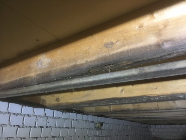

Ik wil graag vloerbalken in de lengte richting herstellen en verstevigen, wat is het beste gereedschap en juiste werkwijze.
Vloerbalken zijn in langsrichring een aantal cm rot door verkeerde isolatie-ventilatie dit proces is jaren geleden gestopt.
Balken zijn 45 mm dik met welk gereedschap kan ik het beste in de langsrichting het rotte deel eruit zagen-frezen.
En kan ik hierna verstevegen met een verlijmde geschroefde balk over de rug?
Graag hoor ik van jullie
Door de aantasting zul je zeker 1/3 van de hoogte weg moeten frezen of zagen. Dat is constructief niet verantwoord. Dus inderdaad balklaag vervangen. Waarschijnlijk heb je de pech dat hiervoor ook de vloer eruit moet.
Okay, bedankt voor jullie info.
En als ik de balken één voor één aanpak?zodat de stevigheid van de enkele balk alleen tijdelijk zwakker is? En dichtbij de gezaagde balk ondersteunen met pot krikken. Niet alle balken in deze ruimte zijn zo aangetast. Volledig verwijderen is behoorlijk rigoureus, de balklaag loopt door over de binnen funderingsmuur waar hij niet is aangetast.

het rotte ruim deel wegzagen met een recipro of een elektrische kettingzaag.
aan wederzijde minimaal de helft van de oorspronkelijke balk er tegenaan zetten en koppelen met draadeinden m12 h.o.h. 600
Okay dus eigenlijk klem je de oorspronkelijke balk in vanaf twee zijden.
Met minimaal de helft vd oorspronkelijke balk bedoel je dikte van de balk neem ik aan. Verlijm je de delen dan ook nog? Of volstaan de draadeinden hart op hart 600 mm.

Je kan ook alleen de aangetaste balken vervangen, en eventueel ze doorzagen boven het metselwerk.

Balken ernaast plaatsen en de oude doorzagen vanaf metselwerk zou ook een optie kunnen zijn.
Maar zou ik toch overgaan op het weghalen van alleen de houtrot. Wat zijn dan de ideale gereedschappen hiervoor. Resiprozaag zag ik al voorbij komen. Is een accu cirkelzaag met langsgeleider ook een optie? Of een invalzaag?
Je hebt een zaag nodig die ook goed werkt als er iets krom is of niet helemaal vlak.
persoonlijk zou ik voor een kettingzaag gaan als de stukken die er af moeten spijkervrij zijn
anders de recipro die bladen zijn niet zo duur

Heb nu de twee slechtste balken aangepakt.
1 balk 3 cm in de langsrichting gezaagd met een Hand circelzaag, laatste stuk met handzaag. Dat gaat prima.
Hieronder een balkje ingelijmd (65x44) en vast geschroefd.
Tweede balk had maar op twee plekken wat rot. (2cm bij 60 cm Dit eruit gezaagd, hier hebben we 1 plank op de flank vd balk gelijmd en geschroefd, (195 bij 19) misschien onnodig omdat er niet veel rot verwijderd was.
Zou dit een oplossing kunnen zijn?
