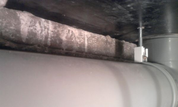

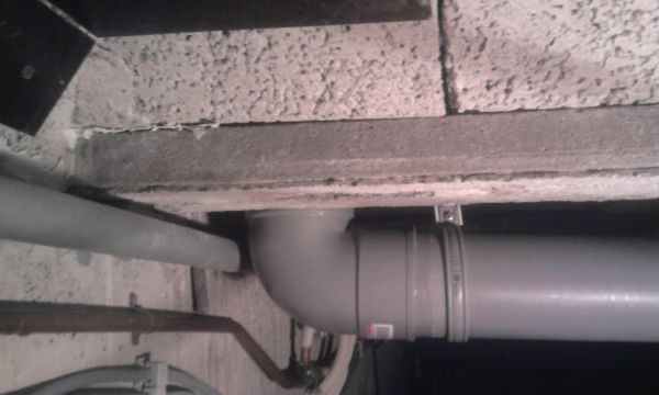

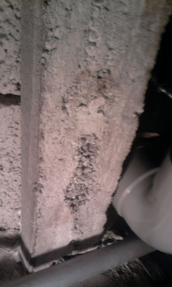

Goedenavond heren vloerspecialisten,
Ik ben bezig het toilet te verbouwen,
en was even in de kruipruimte om te kijken hoe/ waar ik het inbouwframe het beste aan de vloer kan boren/ bouten.
Nou zit daar een draagbalk in de buurt (hier kan ik net langs)
maar aan de onderkant hiervan zag ik wat los gebrokkeld materiaal zitten?!
De (T) balk ziet er aan de zijkanten verder goed uit.
Ik weet niet in hoeverre dit kwaad kan,
het is gewoon droog, geen rare kleur of roest
(kant bij de buis is wel wat vies: hier zat eerst het kruipluik)
dus wou het plekje maar aansmeren met snelcement oid.
of is dit iets van beginnende betonrot?
Er zit ook een naad langs de balk, net of hij uit 2 delen geproduceerd is, en dat het ene dus wat loskomt op die plek?
Ik hoor graag uw visie hierop,
bijgevoegd wat foto's ter verduidelijking:
links in orde
het plekje aan de onderkant
rechts in orde, maar wat vies dus
Dit is geen enkel probleem, en hoef je niet bij te werken.
De draagbalk (ligger) is zo gestort in de fabriek.
En wat jij nu ziet, is bij het maken van de balk de bovenkant die in de mal ligt.
Het komt wel vaker voor, dat die bovenkant niet netjes afgewerkt wordt.
Ik dacht al dat 'ie zo geproduceerd was,
de zijkanten zijn ook veel strakker idd.
Ok bedankt, dan laat ik het zo,
maar ik dacht even checken voor de zekerheid:
straks het staal bloot, rotterij, balk doordemiddden enz. enz.
Zolang je niet gaat boren of hakken in die balk, is er niets aan de hand.
Die zal ons beslist overleven. :wink:
