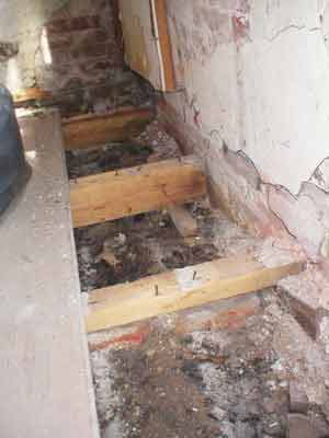

Deze situatie tref ik net aan in onze woning. Het wordt de plaats van onze keuken (3,4 bij 2,6 m.) en is het enige stukje houten vloer. De rest is een vloer op zand.
Nu ziet deze vloer er niet uit! De balken liggen op stapeltjes en rijtjes bakstenen én gewoon op zwart zand.

Nog even een kanttekening: zwart zand is (dacht ik) tuinaarde, op de foto lijkt het me gewoon zand te zijn dat een beetje donker gekleurd is. Als het zo is hoef je een stuk minder te doen en hoef je het ook niet te laten afvoeren.
Zwart zand hoeft geen tuinaarde te zijn, overal waar door plantenresten de grond zwart gekleurd is heet het zwarte grond, tuinaarde bevat veel humus.
Bijzonder, jullie opmerkingen over het zand.
Ik voelde nl. het zand, en dat was scherp en zonder humus. Ik had al een kruiwagen vol, maar heb toen besloten dat het scherp zand is! Dus alles laten liggen en toch nog maar 0,75 kuub scherp zand erop.
Dat het goed is, dat we dit stukje even gaan verharden mag, gezien de foto, wel duidelijk zijn.
Overigens even om te :lol: : Ik wist nog niet dat er verschil was tussen geel en wit (scherp) zand. Bijna(!) alles verpest met een laag zacht zand...
