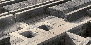

Je zegt een broodjesvloer te hebben, wat versta jij daaronder? wat ik eronder versta is dit en is goed geïsoleerd.
Je hebt ook deze:
En ook nog deze;
Beide niet geïsoleerd, en de bovenste al vaker tegen gekomen, bij het uithakken van een cement dekvloer.

Het is inderdaad meer de eerste foto... en het is ingefreesd dus zo doende nog niet geïsoleerd we zijn nog druk in de verbouwing...
dus vandaar mijn vraag wat het beste is en of het wel help als je gaat isoleren..
Als de vloer is, zoal de eerste foto met tempex broodjes, hoef je de vloer niet meer extra te isoleren.
Dat is onnodig, en weggegooid geld.
Waarom is dat weggegooid geld? Als je nu je vloerverwarming aan hebt staan ben je toch je hele kruipruimte aan het verwarmen... Zodra je hem aan de onderzijde isoleerd zorg je er toch voor dat de warmte niet meer naar de kruipruimte gaat.
@ Michel12: Die witte dingen op die eerste foto zijn stukken tempex, zoals Peter ook al schreef.
En tempex is een prima isolatiemateriaal.
De vloer is in dat geval dus al geïsoleerd, extra isolatie is dus overkill en onnodig; heeft nauwelijks toegevoegde waarde.
@ Js3: Kruip eens in je kruipruimte en prik eens met een schroevendraaier in het plafond daarvan (dus in de onderzijde van je vloer). Is het overal hard beton waar je niet doorheen komt of kan je erin prikken.
In dat laatste geval is het inderdaad het soort vloer als op de eerste foto.
Dit is wel waardevolle info voor de beantwoorders om zeker te weten dat we het allemaal over dezelfde soort vloer hebben.
