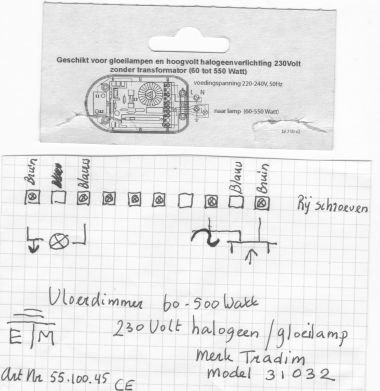

Ik heb bij de Karwei een vloer schakelaar gekocht met dimmer. Weet iemand hoe ik die moet aansluiten om de schakelaar werkend te krijgen.
Dimmer doet hij al. Heb de blauwe en bruine draden aangesloten volgens mijn eigen tekening.
Er zit een schema bij (zie afbeelding) en een ander schema staat op de dimmer zelf (zie mijn tekening).
Alvast bedankt voor de reactie.
Lian
Het snoer met de stekker moet aangesloten worden op de twee schroeven met het pijltje (rechts), het snoer naar de lamp op de twee schroeven bij de cirkel met het kruis. (Dat is een algemeen symbool voor "LAMP")

Misschien is dit : aansluitschema de juiste instructie?
Als dit het goede aansluit schema is dan moet fase (bruin) op 3 en nul (blauw) op 12
en de lamp op 8 en 10
dan moet het werken
succes

Het is gelukt! Ik ben als vrouw een aardige klusser en begin gewoon overal aan, maar van elektriciteit heb ik geen verstand. Had per abuis de dimmer werkend gekregen maar de aan/uit schakelaar niet.
Dat is dankzij jullie hulp nu gelukt.
