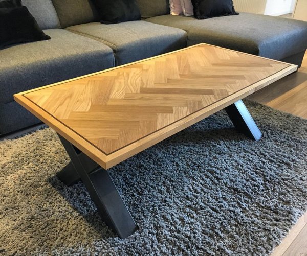

Hoi,
Ik wil graag een visgraat tuintafel maken.
hoe maak ik de stroken? Zal ik die uitzagen uit een timmerpaneel van eiken?
De omlijsting hoe en welk materiaal kan ik het beste gebruiken?
Graag advies.
Dit voorbeeld is gemaakt van visgraat parket. En dat is niet geschikt voor buiten. Eiken is ook niet geschikt voor buiten.
Daarnaast vereist het aardig wat materiaalkennis en vakmanschap om een dergelijke tafel te maken die ook na een paar regen en zon dagen naadloos en vlak blijft.
Ik zou een ander ontwerp en materiaal voor een tafelblad kiezen.
