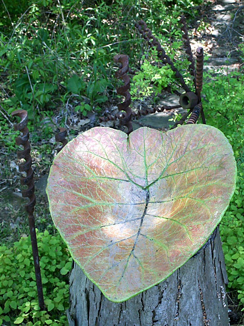

Ik heb al eerder soortgelijke bladeren gemaakt met cement volgens het hypertufa concept. Kort doort de bocht wordt een mengsel van cement, perliet en gedroogd spagnum/veenmos bedoeld. Ik gebruik bij gebrek aan gedroogde sphagnum echter cososvezels of tuinturf (iemand tips waar ik gedroogde sphagnum kan krijgen?). Hierdoor ontstaat een heel licht beton. Ik maak er ook potten e.d. mee. Hierdoor is het versjouwen van een pot geen enkel probleem en de creatieve mogelijkheden met dit mengsel zijn enorm! Denk aan stapstenen, tafelbladen, beelden etc....
Probleem is alleen dat de bladeren makkelijk breken en dat het beton snel over de randen heen gaat. Nu las ik in een bericht op pinterest dat je vinyl patio patch zou moeten toevoegen. Dat is van quickrete, maar hier niet te verkrijgen. Weet iemand wat dit is? In welke hoek zou ik dit moeten zoeken? Ik heb wel van die kunststofvezeltjes in 1 van mijn potten met een gezicht verwerkt. De pot is oersterk, maar de vezeltjes zie je wel zitten en dat is iets minder.
Ik ben benieuwd of iemand deze toevoeging kent en of er meer mensen ervaring hebben met het maken van potten en bladeren e.d. van beton/hypertufa?
