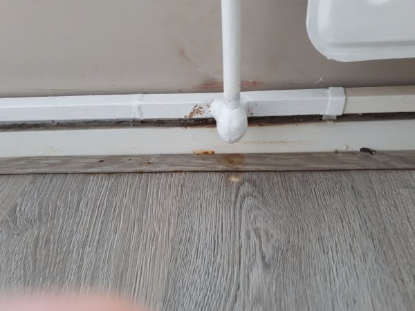

Vierkante buizen bij een CV installatie
Er zijn in mijn appartement vierkant CV leidingen. Zeer ongebruikelijk maar ik ken de historie niet. Nu heb ik een lekkage in de aansluiting met de radiator en twee CV installateurs die bij mij geweest zijn zeiden dat reparatie onmogelijk is omdat er geen onderdelen beschikbaar zijn. Hun advies is alle CV leidingen in het appartement te vervangen. Dit is een behoorlijk en ook prijzig klus. Heeft iemand een idee hoe deze lekkage toch opgelost kan worden?

Inderdaad lassen of hardsolderen.
Ik heb al heel veel gezien qua CV installaties maar dit nog nooit.

Dank voor alle antwoorden! In dit appartement complex heeft elk appartement eigen CV installatie en dat valt buiten de verantwoordelijkheid van de VVE. Voor de zekerheid heb ik het ook met de VVE gecontroleerd. Ik ga nu een lasser zoeken.
Dat zal ook niet goedkoop zijn, dus wellicht even afvragen hoeveel je wilt uitgeven om zo'n systeem wat lastig te onderhouden is in stand wilt houden.

Enkelpijps CV-systeem. Waarschijnlijk eind jaren '70 aangelegd, toen aardgas ongeveer gratis was. Na 40 jaar zal het eind wel in zicht zijn... Als je nu eea op laat lappen, ben je binnenkort wel weer op een ander punt aan de beurt.
Lasser zal dit ook zomaar niet doen, wanddikte is vaak al bagger bij deze shit.
Zulke installaties gebruikte ze in de jaren 70 hier vaker is een bonk ellende, de meeste installateurs beginnen hier niet aan omdat je op voorhand weet een gemaakt de rest komt binnen nu en 1 jaar ook aan de beurt.
Vandaar het advies vervangen!
