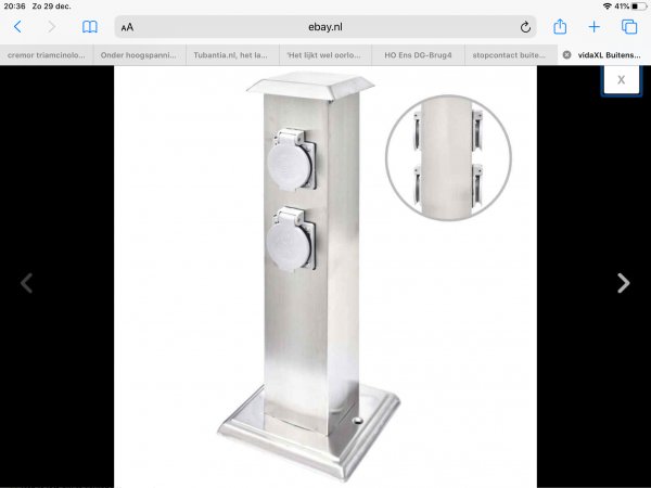

Hallo, hebben jullie een idee hoe je het makkelijkst en stevig een vierkant zuiltje vastzet in het zand?
Alvast bedankt voor jullie ideeën
Eerst een betonnen stoeptegel 40x40 in het zand, en dan daarop de paal vast zetten.
Eerst een gat boren midden in de tegel voor de kabel.
Of een betonnen poer storten.
Die kun je maken van een plastic emmer waar je een buisje doorheen laat lopen voor de kabel.
Na uitharden haal je de emmer er af en graaft de betonnen poer op zijn kop in het zand.
