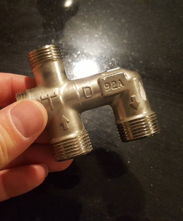

Ik heb de leidingen afgedopt op advies van mensen die ik had gevraagd, maar merk dat één radiator niet warm wordt (en ook de leidingen onder de kraan niet).
APart, hadden deze wel doorverbonden moeten worden? De rest in het huis doet het en het systeem is grondig ontlucht...
Dit is de koppeling die op de radiatoraansluiting zat die ik weg heb gehaald:
Als de je aansluiting die nu in je vingers zit, en die daarboven, even dicht houdt. En dan blazen op 1 van de 2 onderste aansluitingen (met de pijlen erop).
Komt de lucht er dan daarnaast weer uit? Zo ja, is het een 50% blok en had je inderdaad de leidingen moeten doorverbinden.
