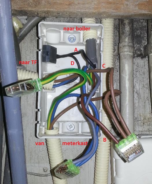

Verwijderen dag/nachtschakelaar voor boiler
Ik heb het dag/nachttarief opgezegd en zit weer gewoon op dagtarief. (De jaarwinst -€ 15- weegt niet op tegen het gemak van overdag doen wat je wilt!).
Het werkt in zoverre goed dat er nog steeds twee standen worden geteld en de boiler pas om 23 uur wordt aangeschakeld.
Ik kan de 2 uur-timer op de boiler wel gebruiken, maar ik heb liever dat hij meteen gaat opwarmen.
Hoe kom ik van die schakeling voor de boiler af?
Naar de boiler gaan 4 draden.
1 bruine en een zwarte.
Zet deze bij elkaar in 1 lasdop.
de bruine draad naar tf ontvanger mag eraf, en de zwarte uit de tf richting boiler even afdoppen.
Dank je wel Headhunter.
Ik heb de "Boiler"-lasdoos open gemaakt en een blik geworpen.
Klopt het als ik het volgende doe?
1 bruine (B) en een zwarte (A).
de bruine draad (C) naar tf ontvanger mag eraf, en de zwarte(D) uit de tf richting boiler even afdoppen.
Wat doe ik met de blauwe van tf?
