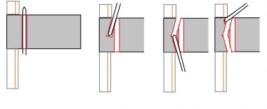

Is er een mogelijkheid om verwarmings buizen in de muur te frezen .. maar op 2 etages? Die buizen moeten dus door een verdiepingsvloer.
Dan moet je zo dicht mogelijk bij de vloer erdoor boren en onder en boven de vloer een sprong maken. Rechtdoor gaat niet lukken.
Het is te proberen als je een gleuf in kunt boren
Zou het met wat dikkere boor doen want je hebt ook meer ruimte om gleuf te maken.
Alleen maar hopen dat je geen betonijzer tegen komt.
Zie me tekening:
