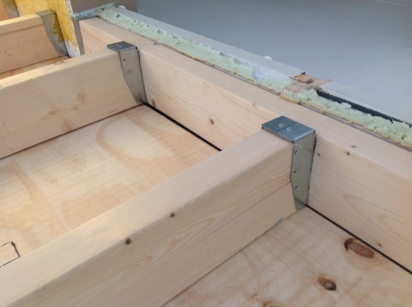

Verven verzinkte balkdragers.
We willen graag verzinkte balkdragers verven. Hoe pakken we dat het beste aan? Iemand dit al eens gedaan? Bedankt
Ontvetten en licht opschuren, maar niet door de zinklaag heen schuren.
Daarna reinigen en stof vrij maken, i.v.m. de zinkzouten, en in een primer zetten voor gegalvaniseerd metaal, google op "gegalvaniseerd schilderen" voor merk en soort, er zijn ook spuitbussen in de handel, dan weer licht opschuren/stof vrij maken, en 1 of 2 keer aflakken.
Maar is het een droge ruimte ?
Als het niet vochtig wordt/is dan is het eigenlijk overbodig.
Dan zou u zich meer zorgen moeten maken over het hout.
Maar er zijn spuitbussen in de bouwmarkt rust....um voor zink, waarmee u een beschermde laag kan aan brengen.
Dat is dan voldoende in een droge ruimte.
