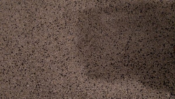

Ik zou graag mijn badkamervloer schilderen. Dit is zoals het er nu uitziet:

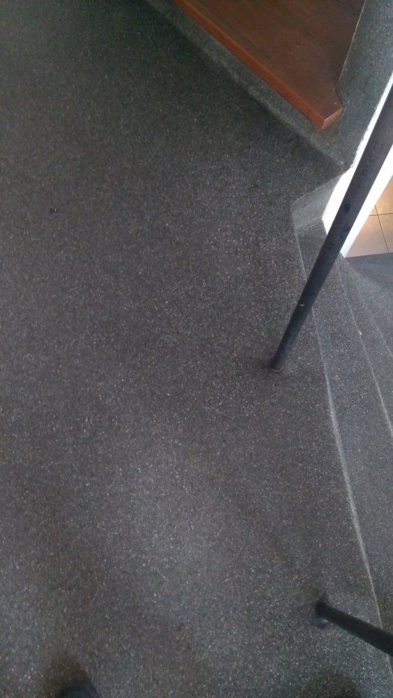

In een café kwam ik deze granieten stijl tegen:
Ik begrijp dat het niet volledig zo kan worden, maar ben benieuwd met welke verf ik de hoofdkleur van de vloer kan veranderen van beige naar antraciet? Het idee is dat de verf enigszins transparant is, zodat je blijft zien dat het om een granieten vloer gaat.
Ben benieuwd naar jullie adviezen.

Hou er rekening mee dat de vloer spiegelglad wordt met verf erop.
Die vloer in de badkamer schilderen, zal niet duurzaam zijn.
Dit omdat er al jaren veel zeep en huidvetten opgekomen zijn.
De verf zal na een tijdje weer loskomen.
Als je het goed wilt doen, zul je eerst de vloer helemaal goed moeten ontvetten, daarna ruw schuren/Fresen, en dan een speciale voorstrijk aan moeten brengen, en daarna met een 2 componenten verf moeten afwerken.
De vloer die je gezien hebt in dat café, is een 2 componenten troffel vloer, dus geen verf.
