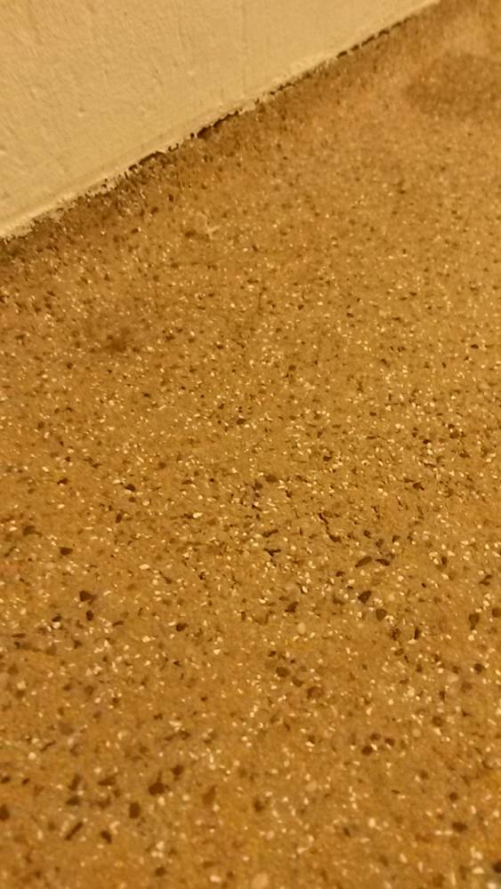

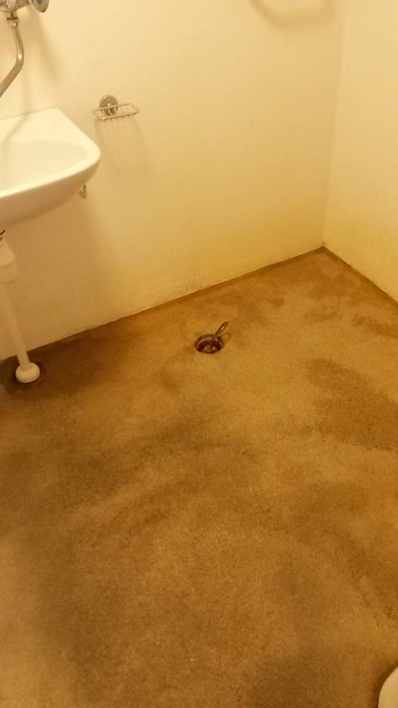

Hoi Allemaal,
We willen onze badkamers gaan opknappen.
De muren en vloeren kunnen een verfje gebruiken en alles ziet er dan weer een stuk beter uit.
De muren zijn niet het probleem. De vloeren echter wel. Onderstaand twee foto's van een badkamer en de vloer. We weten niet precies wat dit voor vloer is maar hij stamt uit de jaren 60.
Een vriendelijke en kundige medewerker van de Gamma heeft me al doorverwezen naar een speciaalzaak omdat hij betonverf niet geschikt vond.
Ik ben benieuwd of er hier mensen zijn met verstand van zaken die nog advies kunnen geven.

Vloer is zeer waarschijnlijk van terrazzo.
Wouter_05
Ja ik had al gegoogled op terrazzo/granito. Maar dat zag er allemaal zo netjes en mooi uit, dat leek echt niet op onze vloeren :)
Mja, waar kun je dat mee verven/coaten ?
Lijkt mij ook terrazzo maar dan niet geslepen en gepolijst.
Ik zou wat goedkope tegels kopen, betonverf in een douche vind ik persoon nogal gevaarlijk doordat het spul glad wordt met water erop.
Wouter_05
Het zal inderdaad terazzo ongeslepen/ongepolijst zijn.
Vandaag langsgeweest bij een verfspecialist.
Conclusie: Vloer verven wordt een dure gok, hechting op deze vervuilde grove vloer is twijfelachtig. Slijpen en polijsten is teveel werk.
Betegelen is niet echt een optie, we wonen hier misschien niet meer zo lang en tegelen is gewoon teveel rompslomp.
De vloeren laten we denk ik voor wat ze zijn, als we de muren kunnen witten is dat ook al een vooruitgang.

Behandel de vloer eens met zachte zeep (de vloeibare versie):
- Zachte zeep iets verdunnen (ca 1 zachte zeep op 2 tot 5 water oid, beetje experimenteren);
- Met spons hele vloer goed insmeren, tegelijk ook enigszins 'schoonboenen';
- een uur (of meer) laten intrekken;
- schoonspoelen met water.
En dat hele procede een aantal keer herhalen.
Heb dat laatst in een badkamer gedaan, die vloer zag er echt niet uit. Verbazingwekkend hoe het daarvan opknapt. Wel zwaar werk.
En nee, als je het goed schoonspoelt wordt het helemaal niet glad.
