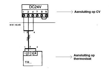

Dit is de huidige aansluiting:
Welke 2 kabeltjes moet ik dan aansluiten en welke moet ik weg laten?
Er zitten wel nog 2 zekering bij de aansluiting op de cv. Links ervan een T0,5A en er boven een T1,6A.
Utreg
Staat al bij mij vorige bericht 1 en 2 gebruiken.
* meegeleverde weerstand tussen 2 en 4: 1,5 K ohm / 1W
** Bij toestellen van voor mei 2003 kunnen de aansluitingen anders zijn. Neem in dat geval contact op met de fabrikant.
Aansluiten op 1 en 2.

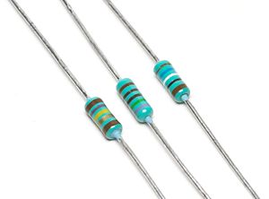

De weerstand heb ik niet meegeleverd gekregen. Moet deze geplaatst worden tussen 2 en 4? Zo ja, hoe ziet deze weerstand eruit en waar krijg ik die?
Djerikp
Mijn ervaring (welliswaar met een valliant ketel) is dat die vaak bij de ketel geleverd worden en dat die weerstand soms onderin in een zakje los in de ketel ligt, net als zekeringen enzo behorende tot de ketel.
en anders, even langs de lokale cv-onderdelen boer?
Utreg
Zo zien ze er ongeveer uit,kleurencombinatie zal niet hetzelfde zijn.
Koop bij een electronicazaak of een verwarmingsspeciaal zaak.
Of neem contact met de fabrikant.
Deze moet u aan houden 1,5 K ohm / 1W
