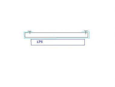

De meest eenvoudige oplossing is om het kruipluik te omkleden met een stevige folie. Die isolatie kan maar is niet nodig. Het luik moet wel goed afdichten anders kan er uit de kruipruimte vochtige lucht komen.

Tekening van WBG lijkt mij uitstekend. Ik zou de isolatieplaat zeker aanbrengen.

@StefanD: met isolatieplaat bedoel je het vloerluik conform BB of de folie die WGB omschrijft?
Roel_b
@WGB: waar staat LPS op de tekening voor? Ik neem aan dat de blauwe lijn het folie is om het luik?
StefanD
Ik neem aan dat er EPS staat. (Soort isolatieplaat)
Ik denk niet dat het noodzakelijk is om precies de eisen van het bouwbesluit te volgen. Belangrijk is dat de onderzijde van het luik geïsoleerd wordt zodat dit geen koud punt in de woning meer is.
Als de kruipruimte behoorlijk droog is, dan lijkt folie me niet nodig. (Maar het kan ook geen kwaad).
