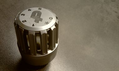

Ik heb thuis twee thermostatische radiatorknoppen die stuk zijn. Omdat de radiatorkranen zelf op zich nog prima zijn (en ik me de ellende van het vervangen van de hele kraan wil besparen indien mogelijk), heb ik eigenlijk alleen maar 2 nieuwe draaiknoppen nodig. Nou wil echter het probleem dat de maat niet standaard is. De knop zit namelijk op de kraan vastgeschroefd met een grotere schroefdraad dan van de radiatorkranen die ze bij de gamma/karwei verkopen (volgens mij is de standaard 1/2"). Heeft iemand een idee of en waar ik deze iets grotere knoppen zou kunnen aanschaffen? Of zal ik uiteindelijk toch op de conclusie uitkomen dat ik de hele kraan moet vervangen?
Ik heb een foto bijgevoegd van de radiatorkraan met waarop de schroefdraad te zien is.

Je kan deze knoppen vervangen ,maar deze moeten dan wel van hetzelfde merk zijn als het kraanstuk,Het merk staat meestal op de knop zelf(Danfoss,Begetube,Giacommini,Sar enz,,,).
Let wel op dat de thermostatische knop horizontaal geplaatst zijn anders werkt hij niet optimaal.
In jouw geval dus een gewone knop plaatsen
Deze knoppen zijn verkrijgbaar in de winkels waar men verwarmingsbenodigdheden verkoopt.(In belgie zijn dat winkels zoals Van Marcke,Desco,,,)
In schroefdraad aansluitingen zijn M30 x 1,5 en M28 x 1,5 veel gebruikte aansluitmaten.

Het probleem is dat er geen merknaam op staat, alleen een merktekentje die ik niet ken. Ik heb de foto even bijgevoegd, wellicht kan je daar iets mee?
Zijn deze gewone verwarmingsknoppen ook te koop in de goede maat ipv de standaardmaat? Misschien stomme vraag, maar ik ben echt een leek op dit gebied.

Heb die koppen wel eens gezien. Denk zelf dat het iets is van de bouwmarkten. De 1/2" schroefdraad is de schroefdraad in de radiator en op de buis. Je kunt in dit geval waarschijnlijk beter een haaksverkeerde thermostaatkraan kopen met een bijpassende kop. Dan het water er maar even uit. Het is nl maar de vraag of een kop van een ander merk wel juist werkt op getoonde kraan.
Succes.
Kan even niet op het merk komen maar is inderdaad alleen verkrijgbaar bij de bouwmarkt.
Een haaks verkeerde kraan is overigens zeker de beste oplossing, een kraan gemonteerd zoals op de foto gaat niet echt goed werken, een oplossing kan dan nog zijn een knop met afstandvoeler te monteren maar weet niet of dit merk dit levert.
Zou zeker investeren in een nieuwe kraan van een goed merk.
Hier staat een lijst met maten van het schroefdraad van diverse merken. Wellicht dat jouw maat hier ook tussen staat.
Voor die goedkope thermostaatkranen kun je vaak geen losse regelaars kopen, die worden verkocht inclusief ventiel. Je zou natuurlijk een complete set bij de bouwmarkt kunnen kopen: waarschijnlijk goedkoper dan een losse regelaar van een ander merk.
Maar als je het goed wilt doen, koop dan een nieuw ventiel en regelaar. De regelaar hoort namelijk horizontaal (dus naar voren of naar rechts) gemonteerd te worden en niet vertikaal.
