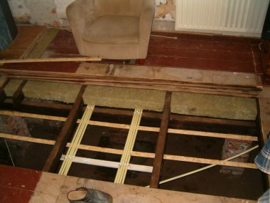

Ik heb een vergelijkbare situatie als volgt gedaan:
Tussen de balken 10cm steenwol geplaatst (sluit de randen langs de muur goed aan!)
Op de vloer heb ik laminaat met een piepschuim/zilverfolie er onder.
Het bevalt mij redelijk goed. Dat wil zeggen dat ik liever een warme vloer had gehad, maar dat ik er wel van overtuigd ben dat dit zijn werk doet.
Zover ik weet is steenwol damp open, en de laminaat folie niet, en moet dit zo kunnen.
Ik ben geen deskundige op dit gebied!

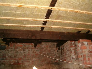

Ik heb 10cm dikke steenwol platen (geen glaswol) van die stevige van 100 x 60. Die zijn goed te snijden en prikken niet zo erg.
Ik heb ze vast gezet met stroken hout onder de balken door (misschien zijn lengte's electrabuis een goed alternatief,en goedkoop!)
Ik heb het wel van boven af gedaan:
succes!

Ziet er best solide uit.
Maar weet je dat zeker. De isolatie, hangt met een tussen ruimte van een raggel dik, onder de balken dus al het houtwerk zit in de verwarmde zone.
Electrabuizen zijn van kunststof, deze zullen op den duur meer doorbuigen dan iets van hout.

Allemaal enorm bedankt voor de reacties!
eigenlijk is mijn plan zoals jij de foto's geplaatst hebt dat geeft mij een veilig gevoel :)
