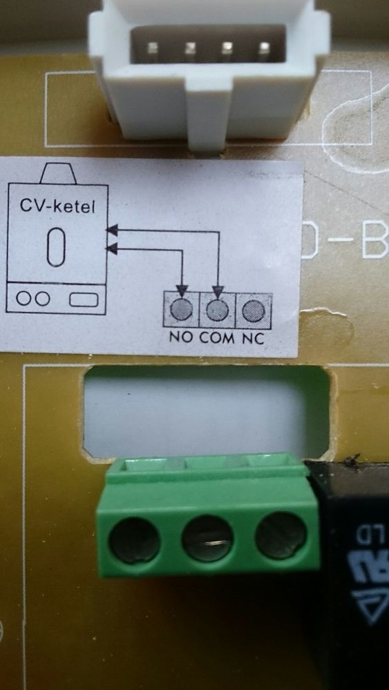

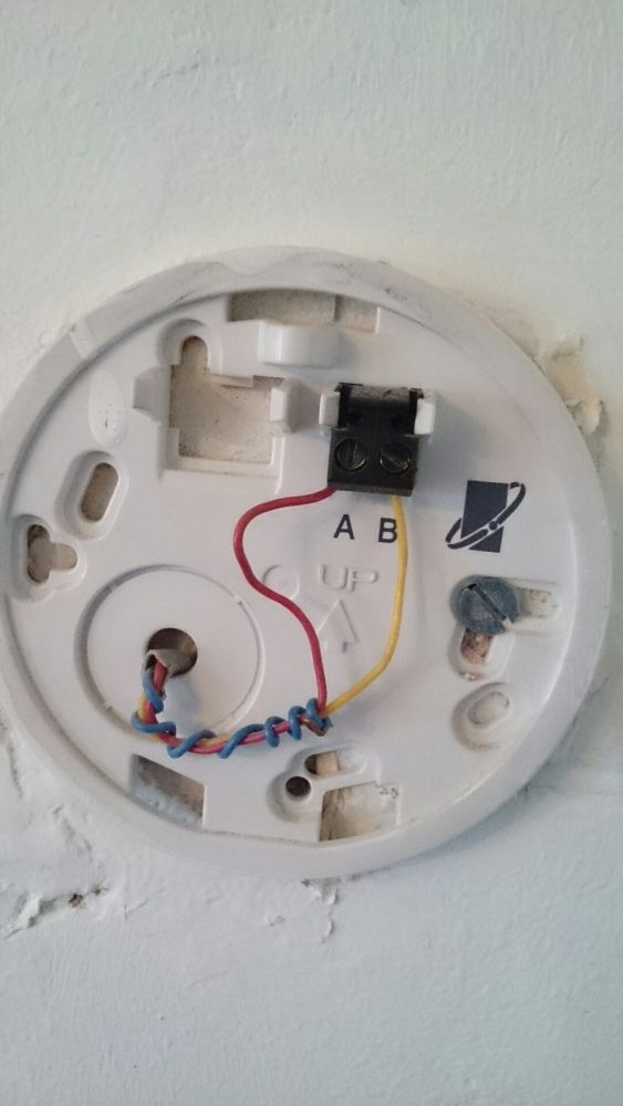

ik dacht even de thermostaat te vervangen door een klokthermostaat. ik haalde het front van de honeywell en vergeleek dat met de muurplaat van de plieger, wat bleek geen eenduidige aanduidingen welke draad ik waar nu moet instoppen ook de gebruiksaanwijzing geeft geen duidelijkheid. wie kan mij vertellen welke draad waar in moet. foto bij gevoegd.

Gaat sowieso niet werken.
Hehehe nu een opentherm hangen
Gast hem vervangen door een aan uit thermostaat
Merk type ketel aub.
Je moet vermoedelijk de kabels in de ketel ook nog verplaatsen
Dan moet je in de ketel ook 2 draden wisselen.
Waarom stap je af van de open therm.
Neem een nieuwe opentherm thermostaat ipv die Plieger

Een opentherm kun je 1 op 1 aansluiten, wel eerst de stekker van de ketel uit het stopcontact halen.
Dank je wel voor de reacties. de plieger gaat terug naar de winkel. en nu maar zien of we op een opentherm ook nog 20% korting kunnen vangen. Nog suggesties voor merk,model?
