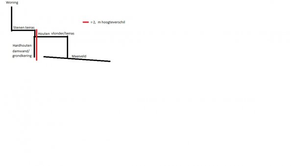

Beste allemaal,
Ik heb een vraagstuk voor een grondkering project in onze tuin.
Het betreft het vervangen/verstevigen van een hardhouten damwand door zandzak-constructie.
Deze optie lijkt puur qua financiën de beste oplossing.
Het idee komt o.a. hier vandaan:
Enkele gegevens:
Locatie: Noord Holland - kleigrond
Breedte grondkering: 12m
Hoogteverschil stenen terras – maaiveld tussen de +/-1m en +/- 2.m (dit loopt hellend af)
Maximale diepte van tuin om hoogteverschil op te kunnen vangen: 6m
Bijgaand zijaanzicht schets van huidige situatie
Mijn plan is om met meerdere rijen polypropyleen zandzakken, een stabiele constructie te plaatsen. De zakken worden gekoppeld middels prikkeldraad tussen de rijen om verschuiving te voorkomen. Zodra de constructie ligt, worden de zakken bedekt, om beschadigingen door UV straling te voorkomen.
Met de zandzakken wil ik ook een pad (halve cirkel) maken om naar boven te kunnen komen.
Idealiter behoud ik zo veel mogelijk tuinoppervlak na het plaatsen van de kering. We willen een terras/zitplek realiseren aan de onderzijde van de nieuwe kering.
Een zandzak is +/-10 cm dik, dus daar waar het hoogteverschil het grootst is dien ik ten minste 20 rijen zandzakken gestapeld te plaatsen.
Een grove schatting, maar ik reken er mee om 800 a 900 zandzakken (40x60) a 16 kilo nodig te hebben. Aan dit basis materiaal ben ik dan ongeveer EUR2.500 kwijt.
Het zal een flinke klus worden en ik vroeg me af of iemand ervaring heeft met een dergelijke constructie.
Enkele vragen die ik heb:
Voor een stabiele constructie, welke hellingsgraad dien ik aan te houden? Zijn hier voorschriften of adviezen over?
Het gewicht van de nieuwe constructie is fors, kan dit nadelige gevolgen hebben op termijn?
Heeft iemand ervaring met een zandzak constructie en kan mij iets vertellen over een dergelijk project; evt. additionele benodigdheden, tijdsduur, do’s en don’ts?

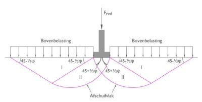

Betonnen bakken zijn dieper dan de keerwand hoog is? 7m met 2m hoogteverschil kan ervoor zorgen dat je in het invloedsgebied van de fundering van je huis zit (zie het afschuifvlak hieronder).
bron
De betonnen bakken zijn zeker niet twee meter diep. Daar kan ik platliggend over kruipen in de kruipruimte.
