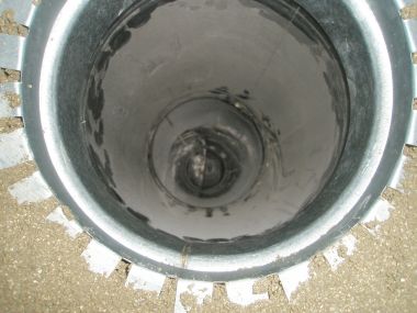

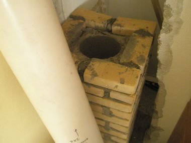

Hallo, beste klussers ik heb een inbouwhaard met convectie deze is aangesloten met rvs pijp rond 200 tot het plafont dan een nisbus en dan gaat hij over in gemetsede schoorsteen die is pas in het beginstadium mijn vraag is eigenlijk deze het metselwerk is binnenwerks 30 c.m hier wil ik pvc pijp in de nisbus zetten en dan rondom vertinnen met vermiculiet aangemaakt met cement de pijp is wel ingesmeert met bijenwas die haal ik dan na verharding omhoog en zo verder tot aan het dak en dan weereen nisbus en dakdoorvoer storm kap en trekkende kap enz wat denken jullie hiervan de groeten de waddenkruiser
Gaat niet lukken ; waarschijnlijk bouwt die isolatie zoveel weerstand op dat je de buis er niet meer uitkrijgt. anders even een klein proefstukje maken. wat voorheen ook een hoop gedaan werd , is een trechter met een touw evt een lier, de trechter iets kleiner als de schoorsteen van boven af isolatie eromheen en trechter omhoog trekken. [ dit werkt alleen goed als er niet te veel roet in het kanaal zit . ook mag het kanaal niet al te slordig gemetseld zijn. dan krijg je nesten]. je zou ook een rookproef kunnen doen ,.
Hallo GDelea ik heb in de schuur een proefstuk gemaakt met een grote bloempot, voorzien met een pvc pijp van 70 mm en 50 c.m lang ik heb er 30 cm vermiculite en cement in gedaan aangestampt en de pijp vooraf ingespoten met cockpit spray op waterbasis ,ik heb 24 uur gewacht en kon de pijp er zo voorzichtig uitdraaien , het resultaat is voor mij voortreffelijk zo glad als een biljartbal dus ik denk dat ik het toch maar ga proberen ik heb er volste vertrouwen in de groeten de waddenkruiser

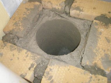

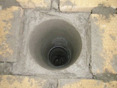

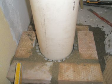

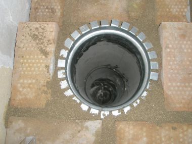

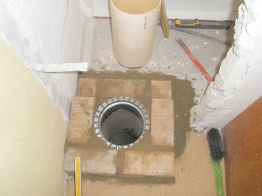

Hallo GDelea ik ben toch gegaan voor 4 isolatie 2 zand 1 kalk en een half cement maar met mijn methode gaat het uitstekend metselen en elke halve meter de pijp erinzetten inspuiten met cockpit spray op waterbasis en aan gieten met de bovenstaande menging,elk uur even draaien en het is voor de bakker ik moet wel eerlijk vertellen dat ik een keer een lijmtang hebt gebruikt om hem los te krijgen maar het is in een woord fantasies de groetjes

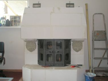

Hallo GDelea ,hier komt straks het resultaat, van mijn gietmethode aanstaande donderdag, een dw ophalen via mp en dan gaan we stoken ,Ik ben dan zeggen en schrijven 500 euro kwijt, aan de dovre de pijp de specie de dakdoorvoer .Dus bij deze ik ga ze allemaal laten zien dat bij een beetje uitkienen je voor een appel de zaak kan verwarmen en voor jan .De isolatie kan je beter bij de aanemer halen dan bij kachelplaats het scheelt27 euro op 100 ltr ik zeg maar zoniet geschoten de groeten. Ik maak nog foto,s als die brand
