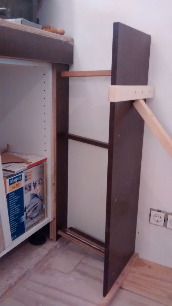

Ik heb om ons nieuwe keuken(schier)eiland een ombouw gemaakt die ik met beton cire ga bewerken.
In feite is het een grote n geworden (om de kasten heen) waarvan de randen/het blad ca 10cm dik zijn. Aan de muurzijde moet nog een strook aan de constructie komen. Aan de open zijde kon ik via de binnenzijde werken om schroefgaten te voorkomen, aan deze muurzijde kan dat helaas niet. Ik zal dat dus gaan verlijmen. Echter heb ik nergens ruimte om deze strook vast te klemmen.
Is er iemand die een slimmigheid kent om de strook tegen de constructie te klemmen zonder schroeven te gebruiken?
Ik heb al zitten denken aan iets van een diagonale lat die ik op de vloer vastzet en dan tegen de strook zet, echter zit er dan niet echt druk op.
Ps een lijmklem is helaas geen optie (ene zijde een kastje andere zijde de muur)

De rechter strook met de schroeven erin (vulstuk) moet dus nog een strook opgelijmd worden. Zie het als het lijmen van iets tegen de muur zonder dat je schroeven of spijkers kan gebruiken. Ervoor zit niets om tegen te klemmen, maar denk dat dat de enige oplossing zal zijn. Iets tijdelijke bouwen /vastzetten en daar tussen dan klemmen.
Waar die lineaal staat, zit daar een kozijn?
Dan kan je een balk met lijmklemmen vastzetten en daartegen "afzetten".
Als je een goede lijm met hoge aanvangshechting gebruikt, hoef je het niet op te klemmen.
Dat blijft meteen op zijn plaats zitten, zonder dat het verzakt of zo iets.

nee helaas is een lange muur van 9 meter (en net superstrak gestuct). Dus nergens een aangrijpingspunt.
Ik heb inderdaad ook al over de lijm gedacht, echter het worden twee aan elkaar geschroefde stroken 18 mm betonplex van ca 80x15 cm, oftewel best zwaar aan de ene kant en aan de andere kant moet de naad rete strak worden omdat het aan de binnenzijde zichtbaar wordt als het kast deurtje open gaat. Na het aan elkaar schroeven zal ik dan ook eerst de naad helemaal glad schuren van de twee plankjes en ik ben bang dat met lijmen er dan toch een soort van naadje over blijft.
Ik denk dat ik maar iets ga knutselen wat aan de vloer vastzit (is toch nog een grove werkvloer) waartegen/tussen ik dan wat kan klemmen. ik denk dat dat de kortste klap is.

Op de vloer schroeven werkt inderdaad ook.
Of tussen vloer en plafond iets klemmen waartegen je een (drukkende) lijmklem zet. Een bouwstempel is daar uitstekend voor geschikt, maar die moet je maar net hebben :) Maar een 2x3tje gaat ook. Wel zorgen dat deze niet weg kan schieten.
Je kan ook een framepje bouwen vanaf de keukenkast. Verschillende mogelijkheden, afhankelijk van wat voor materiaal en klemmen je beschikbaar hebt:
Lat met (blauw) blokje ertussen voor klemkracht:
Het Is uiteindelijk een framepje geworden!
Zat binnen 5 minuten in elkaar, twee planken, twee korte balkjes en een lange en wat schroeven.
