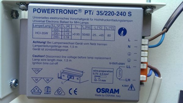

Ik heb een aantal CDM lampen + bijbehorende balans voor lichtrails op de kop getikt.
Daarnaast heb een paar grote CDM en SDW armaturen + 1 lamp via dezelfde faillissementsveiling gekocht.
Bij de armaturen zaten geen balansen.
Nu kan ik een 345 W voeding gebruiken voor de 70W CDM lamp. Dit gaat wonderwel, de lamp start en komt daarna op kleur (ik weet niet of de lamp).
De lamp wordt warm, maar ik geloof dat dat normaal is voor CDM, maar de voeding blijft koel.
De vraag is of dit veilig is, en of ik met deze combinatie niet de levensduur van de onderdelen bekort.
Zie foto's voor meer info:
PS : ik weet niet zo goed of de term voeding of balans hier het beste is.
PS2 : Er zaten ook SDW armaturen bij voor 50W lampen, zou ik deze ook met dezelfde voeding kunnen voeden?
Het is een BALLAST.
Het is een stroom beperkend onderdeel en heeft 2 functies.
1 ontsteken door een zeer hoge spanning aan te leggen springt er een vonk over in de lamp, daardoor gaat het gas geleiden en licht geven.
2 eenmaal ontstoken gedraagt een gasontladingslamp zich als een kortsluiting, de ballast zorgt ervoor dat er nooit meer dan het aangegeven vermogen door de lamp kan.
Een 70w lamp op een 35w ballast zal minder licht geven dan met de juiste ballast.
Of het negatief dan wel positief is voor de levensduur geen idee.
35W lamp op een 70w ballast is iig niet goed en kost je de lamp.
Bedankt voor je antwoord.
Weet je of het stroomverbruik dan 35 of 70 W zal zijn?
Er komt sowieso een redelijke bak licht uit dat ene 70 W lampje
Er kan nooit meer energie uitkomen dan dat je er instopt.
De ballast begrenst het vermogen op 35watt.
Dat hoeft echter niet te betekenen dat deze ook hetzelfde hoeveelheid licht geeft als een 35watt cdm omdat de elektrode afstand anders is en de temperatuur mogelijk te laag blijft.
Bedankt voor je reactie, ik zal hem eens aan laten staan om te kijken wat ik van de kleur vind.
De prijs van lampen van een juist vermogen valt trouwens ook best mee, vanaf 16 euro per stuk voor het zelfde merk en type, maar 35W.
