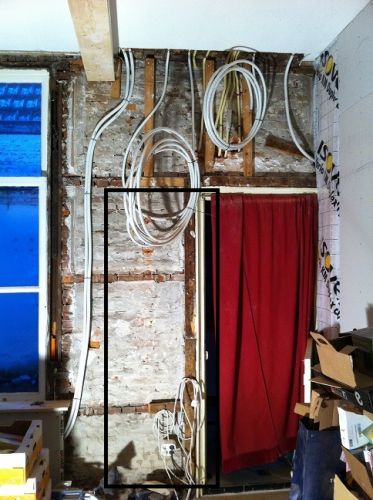

Ik wil een deuropening verplaatsen in de buitenmuur van een 1920 pand die naar de uitbouw (keuken) gaat. Zie de onderstaande foto.
Ik heb begrepen dat wanneer de belasting hetzelfde blijft het over het algemeen geen probleem is om de deuropening te verplaatsen. In mijn geval is dat niet geheel duidelijk voor mij.
De houten draagconstructie voor de eerste verdieping ligt paralel aan de betreffende buitenmuur. Aan de buitenkant ligt de dakgoot op deze buitenmuur en is dus niet zwaar belast afgezien van een dwarsbalk ter ondersteuning van de eerste verdieping (links boven op de foto).
Ik heb hier een aannemer naar laten kijken en die zei dat je sowieso de deuropening kan verplaatsen zolang je die 30-40 cm tussen het raam en deurkozijn hebt. Het zwarte kader zou (ongeveer) de nieuwe deuropening moeten voorstellen en zou die 30-40 cm aanhouden.
Zoals gezegd ligt die dwarsbalk ter ondersteuning van de eerste verdieping wel enigszins boven het toekomstige deurkozijn en is de belasting op het deurkozijn wel anders.

- Is het überhaupt mogelijk om de deuropening op deze manier te verplaatsen?
- Als dit wel kan, lijkt het mij noodzakelijk om de muur constant te ondersteunen d.m.v. stempels wanneer het oude kozijn eruit gaat, er opgemetseld word en de nieuwe deuropening gemaakt word, klopt dit?
