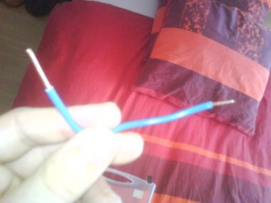

Goedemiddag iedereen,
zojuist heb ik in de slaapkamer een sierdeksel verwijderd. Toen ik het dekseltje verwijderde viel er een blauwe draad uit. Nu doet nog maar 1 helft van alle electriciteit in de slaapkamer het :oops: ... Weet iemand waar ik de blauwe draar weer moet plaatsen?
lus
blauwe draad

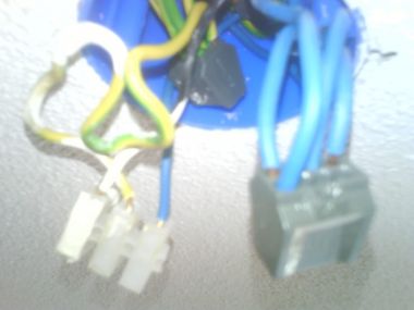

Die lasklemmen zien er niet zo best uit. eigenlijk moet je die nu vervangen anders branden ze door.
De blauwe draad hoort tussen het blokje met blauwedraden op foto1 en het blokje met blauwe draden dat nog boven in de lasdoos zit.
Aangezien deze er zomaar kan uitvallen zijn de lasklemmen(blokjes) niet betrouwbaar meer en moet je ze vervangen.
Om een lamp te monteren hoeft de deksel niet van de centraaldoos.
Helemaal top voor je snelle reactie,headhunter. Dus ik moet het blauwe draad van foto 2 steken in het voorste blokje op foto 1 en het achterste zwarte blokje of foto 1? Gewoon in 1 van de vrije "sloten"?
Nee, Je moet de blokjes vervangen.
dan steek je de blauwe draadjes allemaal bij elkaar in de nieuwe blokjes
Omdat je waarschijnlijk meer draadjes dan vrije gaatjes heb zal je dus een doorverbinding moeten maken tussen 2 of meer blokjes.
Alle blokjes die je met elkaar verbind mogen maar 1 kleur draad bevatten in jouw geval dus alleen blauw en moeten allemaal met elkaar in verbinding komen.
