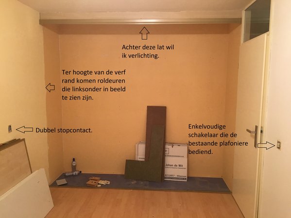

Verlichting plaatsen op plek zonder stroom.
Beste Allemaal.
Ik ben op zoek naar ideeën. Op de afbeelding zie je dat ik verlichting wil hebben op een plek waar nu geen stroom aanwezig is.
Achter de lat wil ik verlichting hebben en ik twijfel of ik daar een lamp wil hebben die op 230 is aangesloten of dat ik voor batterijverlichting met een bewegingssensor zal kiezen.
Mijn voorkeur gaat uit naar de eerste optie met een schakelaar voor, of achter de te plaatsen roldeuren. Graag zou ik van jullie willen weten hoe je dit zou aanpakken. Je hoeft niet tot in extreme details aan te geven hoe je het zou doen maar in grote lijnen ben ik heel benieuwd. Alvast dank voor het meedenken.
Misschien waar nu dubbel stopcontact zit een gleuf in de muur richting kast en in de kast kan je wel opbouw doen.
die dubbel stopcontact kan je een schakelaar en stopcontact zetten.
Wat Henk253 hierboven zegt lijkt me het simpelste. Als je doel is om het onzichtbaar weg te werken tenminste, anders kan een kabelgootje natuurlijk ook.
Zit er aan de andere kant van deze 3 muren in een aangrenzende ruimte niets bruikbaars?
@Henk253.
Dank voor je idee. Hier kan ik wel wat mee, ik denk ook aan een gleuf voor de netheid.
@XanderH
Dank voor je toevoeging. Nee, de andere kant van de muren bieden helaas geen optie.
