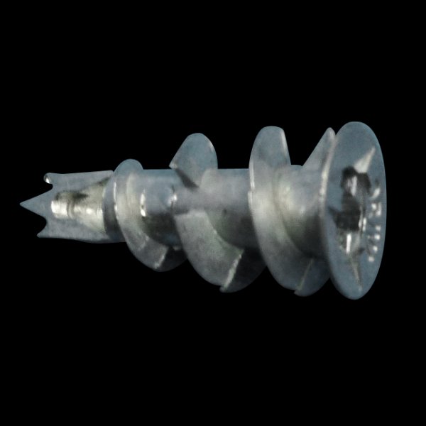

Mijn huis heeft aan de buitenkant een PIR isolatielaag van 12 cm plus pleister. Nu wil ik aan de buitenmuur verlichting ophangen, gewicht minder dan 1kg
Bestaan er speciale pluggen of een ander systeem om die lampen in de isolatie te bevestigen of moet ik extra lange schroeven gebruiken die door de isolatie tot in de binnenmuur gaan? Hoe kan ik koudebruggen vermijden?
Bedoel je zoiets?
Zou je kiezen tot in de gevel gebruik dan schroeven van RVS deze geleiden de warmte minder.
