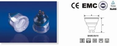

Wat vind jij dan van deze Spaarlamp GU10 spots?
op 230V~ in een afzuigkap?

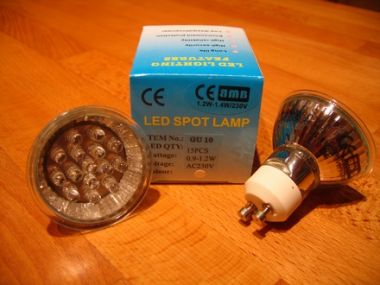

Even buiten of het allemaal kan of niet... Ik heb thuis GU10 high power leds (google trefwoord: 38LED GU10 warm weis).

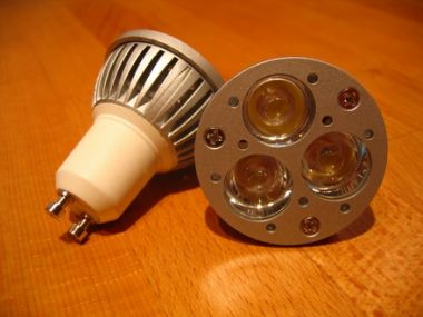

Even voor de duidelijkheid een Powerled lamp is NIET hetzelfde als een LED lamp met 38 leds. Dat is compleet iets anders, bijna niet te vergelijken.
PowerLED lamp:
LED lamp:

GU10 spaarlampen heb ik geen ervaring mee. Het grote nadeel van spaarlampen vind ik altijd de opstarttijd. Verder moet je altijd maar afwachten of de kleur goed is. Veel spaarlampen vind ik te wit en te fel.
Spaarlampen van de fabrikant uit Eindhoven hebben echt een hele korte opstarttijd, binnen 5 seconden bijna volle sterkte.
Die oude spaarlampen deden er lang over, dat klopt.

Oh.... ok........
Waarom noemen ze het dan "Highpower 38LED LAMP GU10 WARM WIT"?
En wat zijn de verschillen?
Ik heb deze trouwens:

Ik wil ze eigenlijk wel eens zien, die powerled lamp van jou. Ben nieuwsgierig geworden.... Is dat 3 x 1 watt??
Thijs1979
Ik zal kijken of ik er wat foto's van kan maken.
Ook zal ik nog eens die spaarlamp testen, hoe lang hij erover doet om aan te gaan.
Is inderdaad 3x 1watt powerled, ongeveer te vergelijken met 30Watt halogeen licht, alleen de kleur is iets minder vriendelijk (witter).

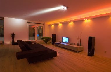

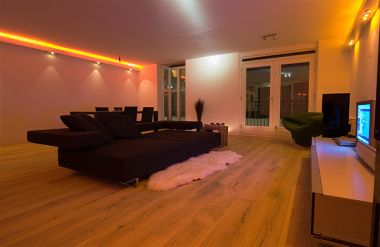

Meer informatie over een huis met LED lampen verlichting:
link1
topic offline gehaald
p.s. niet mijn huis

Zo, goeie link, die ga ik is effe goed doorlezen.
Is die 3 x 1 watt dat ding aan het plafond? Zo ja, dan is tie een stuk feller en witter dan de mijne. Lijkt me nog steeds ongeschikt voor een afzuigkap trouwens. Een felle hotspot. Je hebt veel meer spreiding nodig.
-stuffie-
Uit alle postings van link1 maak ik op dat er inderdaad wel een verschil zit tussen een 38LED en een 3X1Watt LED lamp. De laatste geeft veel meer licht en de spreiding is ook groter. Dus dan zijn ze misschien toch bruikbaar. Mij lijkt het echter weer teveel licht. Ik heb nu 2 x 10 watt halogeen in mijn afzuigkap en dat is ruim voldoende. Die 3x1 Watt LED lampen zijn bijna vergelijkbaar 50 Watt halogeen lampen. Das erg veel licht.
