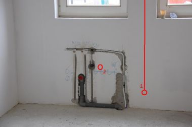

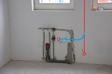

Verleggen WCD, maar wat zijn de mogelijkheden?
Op positie 1 ligt een loze leiding, maar ik heb een WCD nodig op positie 2, moet er dan helemaal om de koudwaterleiding heen gewerkt worden of is er ook een slimmere manier?
Je zou de leiding achter de waterleiding door kunnen laten lopen.
Eventueel waar de leidingen zich kruissen, wat dieper uithakken.
Bedankt voor je reactie, het lijkt inderdaad een voor de handliggende optie, maar ik had geen idee of dat een gebruikelijke oplossing was. Kennelijk kan dat prima.
