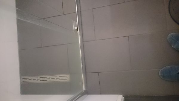

In 2013 is onze nieuwe badkamer geinstalleerd.
Het bleek al snel dat sommige voegen buiten het douchegedeelte een verkleuring vertoonde. Hierop heeft de aannemer alle voegen uitgekrabt en de tegels opnieuw ingevoegd. Helaas is de verkleuring in de voeg weer teruggekomen.
Zelf denk ik dat er water onder de vloer zit, dit is door de aannemer tegengesproken daar hij tijdens het weghalen van de voeg geen vochtplekken heeft gezien.
Verdere gegevens;
Badkamer is op de eerste verdieping BGG geen tekenen van lekkage.
We douchen op de badkamervloer, water gaat via een douchedrain naar het riool.
Tijdens het douchen blijven de tegels buiten de douchewand droog.
Verkleuring gaat niet weg op het moment dat wij op vakantie zijn.
Douchewand is volgens de aannemer geplakt op de grond en niet geboord.
accesoires en kraan zijn allemaal afgekit.
Zal vanavond nog even een paar foto's invoegen

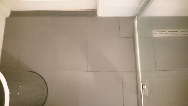

    Bij ons werkt borstelen niet! Voor de duidelijkheid bij deze wat foto's, komt dit overeen met de donkere plekken bij jullie Jolanda?
    De voegen in het douche gedeelte zijn nog nat de voegen hierbuiten zijn droog.

    Op de foto lijkt het toch dat de tegelzetter te overvloedig water gebruikt heeft met inwassen van het voegmiddel en daardoor het pigment uit het middel bovenop de voeg is gaan drijven, zoals ik eerder schreef.
    Uiteindelijk zal de kleur overal hetzelfde worden door slijtage van de bovenlaag in de voeg.
    Ik denk dat er zo niets aan te doen is behalve opnieuw te voegen maar misschien weet iemand nog een oplossing.
