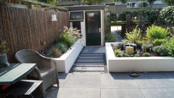

Ik heb het plan gekregen om in onze (nieuwe) tuin een aantal verhoogde borders aan te leggen. Ik heb dit hele forum door proberen te nemen, maar ben er toch nog niet helemaal uit wat ik nu het beste kan doen.
Wat ik zou willen, zijn borders van 25 cm hoog. En uiteraard met zo min mogelijk kosten. De totale lengte van alle borders zal zo'n 50 meter zijn. De grootste border zal ongeveer 9 bij 2,5 worden.
Ik worstel een beetje met de gedachte hoe ik dit het beste aan kan pakken. Ik zou een muurtje kunnen metselen (nog nooit gedaan) en deze stuccen. Dit zou eventueel ook kunnen van kalkzandsteen met lijm (ook nog nooit gedaan, maar lijkt me een stuk eenvoudiger). Nog een stuk makkelijker lijkt het gebruik van stapelstenen (duur) of opsluitbanden (vooral met een B keus wel betaalbaar).
Voor alle opties geldt volgens mij dat ik het als laatste zou kunnen stuccen. En in alle gevallen lijkt een fundering van b.v. opsluitbanden ook wel verstandig. Zou ik daartussen ook nog iets van DPC folie moeten gebruiken tegen optrekkend vocht? Of is dat ook afhankelijk van de materialen?
Hebben jullie nog goede ideeën of ervaringen op dit gebied?
Wat zouden jullie me aanraden?

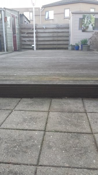

Mijn bordes ligt al jaren rondom op bielsen, daar tussen balken op tegels, daarop worteldoek en hardhouten vlonder delen.

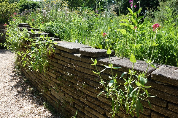

Gebruik stoeptegels, die kan je goed stapelen en ziet er netjes uit.
Waar de muurtjes komen te staan een rij tegels goed waterpas leggen.
Stapel hier je tegels in verband tot je de gewenste hoogte heb.
Om de 2 lagen even kijken of alles nog waterpas is.
Heb je dikke en dunne tegels, is geen probleem, dan doe je bij de dunne tegel een ietsje grond.
Je kan de dikke en de dunne tegels ook even sorteren.

Dan krijg ik al snel dit idee:
Uiteindelijk zou ik graag zoiets willen bereiken:

Ik vind het idee van de eerste foto het mooist.
Maar dat is mijn smaak, jij mag er, uiteraard, anders over denken

Ik wist even niet zeker of ik je goed begreep. En smaken verschillen inderdaad, gelukkig ook maar.
In ieder geval bedankt voor het meedenken. Maar ik zoek dus eigenlijk meer naar mogelijkheden om zo'n strakke border te krijgen.
Ik zit nu zelf te denken om opsluitbanden vlak (of stoeptegels) neer te leggen als fundering op een laag zand. Daarbovenop dan opsluitbanden van 25 cm hoog lijmen en deze dan nog vlak stuccen. Zou dat werken? Of zou die constructie te zwak zijn bij een border van 9 meter lang en 25cm hoog?
Jammer van het werk en geld, op die lengte gaat dat niet werken, daar moert eerst een fatsoenlijke fundering onder.
Opsluitbanden zijn te smal om stevig te lijmen, als er een beetje druk op komt van het zand, vooral bij vorst, kiepen ze om.
Ik zou een fundering metselen of beton storten en daar een muurtje op metselen, zorg dan ook voor dilatatie en metsel daarin een paar spouwankers mee.
M!be
Oké, duidelijk. De optie van opsluitbanden valt dan dus af. Jammer, maar in ieder geval prettig om dat vooraf te weten. Nog een kleine aanvulling/verduidelijking: die banden zijn 12x25x100 cm, dus 12 cm breed. De fundering zou dan een liggende laag zijn met daarop 1 laag staande banden gelijmd of gemetseld.
Ik moest even opzoeken wat dilatatie was. Maar dat klinkt dan ook meteen wel weer een stuk ingewikkelder.
En zo'n complete border van beton storten, zou dat een optie zijn? Ook daar heb ik nog geen ervaring mee trouwens, dus waarschijnlijk onderschat ik dat ook flink.
