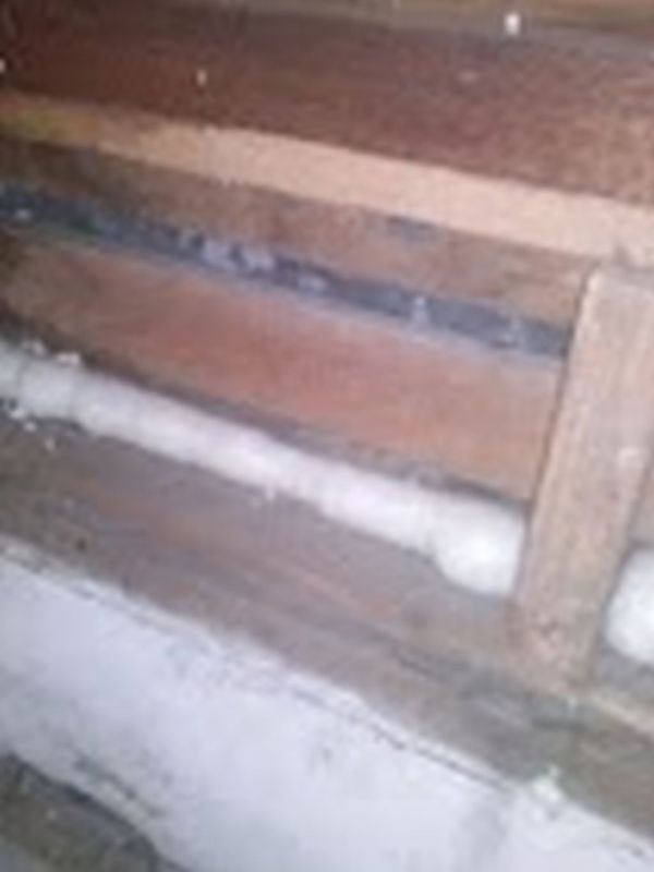

Hallo allemaal,
Kan je een borstwering zomaar verhogen voor een 40cm?
De muurplaat is zwaar aangetast door houtworm dus die moet eruit. Nou is over de bijna gehele lengte een dakkapel gebouwd en de staanders rusten op de muurplaat. Zover ik kan zien ligt ie gewoon los qc meegemetseld.
Het idee is om als alles er toch uit moet de borstwering te verhogen zodat ik vanaf de nieuwe hoogte een dakkapel kan opbouwen. Alleen waar ga ik die verhoging mee maken... Bakstenen, houten frame, beton....
afmetingen: 6000mm lang, 400mm hoog, 170mm breed
Gr Rob.
Sorry, maar van die foto is helemaal niet te maken of te zien.
Maak even een duidelijke foto, dan is het wat beter te zien.

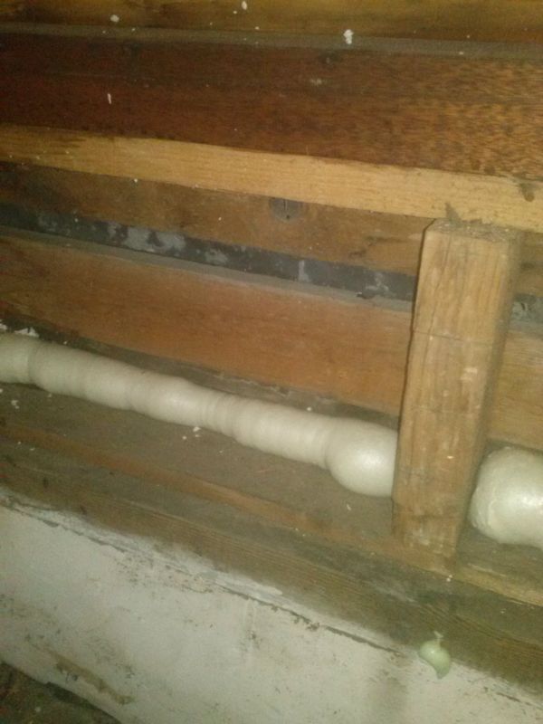

Het witte aan de onderzijde is de borstwering, daar bovenop ligt de muurplaat
Een dak (wind) geeft meestal ook wat horizontale krachten op een borstwering. Deze hoger maken kan niet zonder meer. Het is verstandig hier een constructeur bij te halen denk ik. Controleer ook bij de gemeente of hier een vergunning voor nodig is.

Er staat nu al een dakkapel op, deze blijft ook zo alleen wil ik de onderzijde meteen verstevigen, zoals je op de foto ziet staat deze nu op wat balkjes op de muurplaat....
