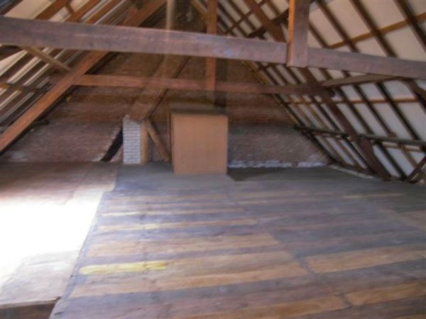

Verhogen balken
Een mooie woonboerderij, maar de (hooi)zolder is net niet comfortabel door deze balken op 185 hoogte.
Daarbij moet er nog iets met de vloer gebeuren, dus de hoogte wordt nog beperkter. Al zoekend en googlend ben ik er al van overtuigd een constructeur in te schakelen :) Maar wat is nu de functie van deze balk? Is het een trekbalk (dat zou ik concluderen namelijk)!
Onder 'normale omstandigheden staat er inderdaad trek op deze regel.
je zie ook wel een spanten waar een stalen stang in zit
Goed dat je een constructeur inschakelt.
want de spanten zijn duidelijk te licht conform de huidige regelgeving.
De spanten zijn duidelijk te licht? Dat is wel een aardige constatering. Dit dak is in 2003 geheel vernieuwd.
Wellicht heeft de brandmuur nog een dragende functie?
Zo'n dakconstructie zie je niet veel nieuw. Met gordingen, sporen en nog meer latten (weet even niet hoe die heten).
Zijn de spanten ook vernieuwd toen? Ziet er inderdaad wat iel uit.
De muur in het zicht is zeker dragend ja.
Dit lijkt me op een wat minder geslaagde sporenkap.
Het zou mij verbazen dat de brandmuur een dragende functie heeft.
