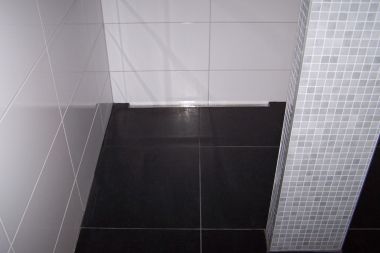

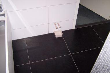

- Op onze badkamer krijgen we zowel op de vloer als op de wand tegels van 60x30 in een andere kleur. Is het mooiste om die recht op elkaar te leggen of ook in verband? Heeft iemand misschien wat foto's?

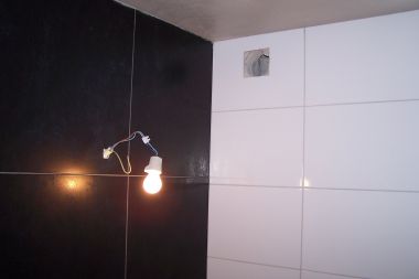

60x30 heb ik in de badkamer, zie foto's ( de witte tegels ). De zwarte zijn 60x60 vloertegels ( hebben we ook tegen de wand gedaan ).

Wat betreft de badkamer.
Als de wand en vloertegels hetzefde formaat hebben, dan is het het mooiste om de voegen van wand en vloer door te laten lopen.
Kijk maar eens naar de foto's die Freek123 heeft geplaatst.
Dit vind ik gewoon jammer dat het zo gemaakt is.
De voegen hadden allemaal mooi door kunnen lopen van wand en vloer, en dat geeft een veel rustiger en strakker beeld in de badkamer.
