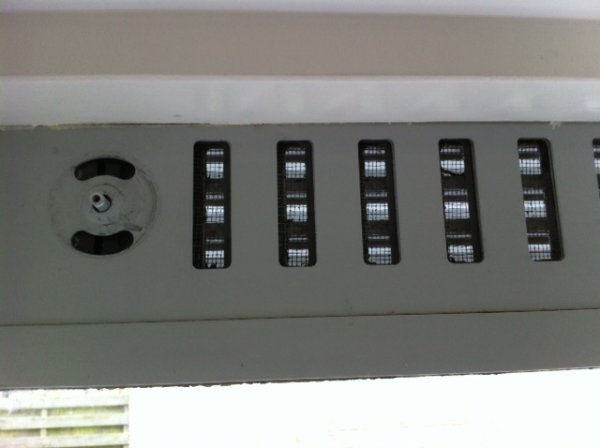

Onze ventilatieroosters zijn jarenlang niet schoongemaakt en kunnen niet schuiven. We hebben ze allemaal wel open weten te krijgen. Van morgen het gaas doorgespoten en ik heb wat slotspray cfs ingespoten. Ik dacht handig te zijn door eerst de draaiknop af te schroeven. Dat ging makkelijk maar ik krijg hem er niet meer op. De schroef gaat een eindje in het palletje maar niet ver genoeg. De knop bungelt er zo’n beetje bij. Het wordt koud met al die open roosters. Maar hoe krijg ik de draaiknop er weer netjes op? REn hoe krijg ik de knoppen weer draaiend zonder hem er eerst af te schroeven
Is de as van de knop misschien wat naar achteren gedrukt ?
In dat geval met b.v. een zaagblad de as vasthouden en dan het schroefje erin draaien.
Er zitten vlakke kantje op de as, heb je de knop wel goed opgelijnd met het asje? Even een beetje zoeken met de knop totdat hij verder over het asje schuift.
Ja het asje is wat naar achteren de vlakke kanten pasten wel maar het asje gaat dannaar achteren. Eerst kon ikmet een schroevendraaier schuiven om hem dicht te krijgen. Ineens zag ik geen metaal maar een soort fietsband materiaal er achter. Ook geprobeerd de schroef alvast een beetje vast te draaien met wat ruimte. Toch kon ik hem niet vast k4ijgen. Zaagblad? Weet niet eens wat wat is😏
Zou het een tijdelijke oplossing zijn om het asje even met een tang vast te pakken en het rooster zo dicht te draaien?
Kun je daarna de draaiknoppen wel een keer gaan bevestigen.
Zaagblad.
Met de tandjes naar beneden kunt u het asje tegenhouden en de knop er voorzichtig op drukken.
