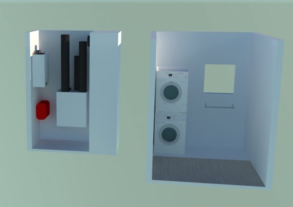

In onze nieuwbouw plannen we de ventilatieunit (D) te plaatsen in een nis van 120cm (b) x 80 cm x (d) x 240cm (h). Deze nis is gebouwd vlak naast de technische schacht van 55cm (b) x 80cm (d) x 240cm (h).

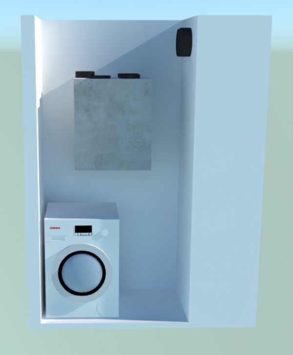

Omdat we zuinig moeten omspringen met ruimte zouden we graag de wasmachine of droogkast onder deze unit plaatsen. Maar is dit realistisch? Is 120cmx80cm voldoende voor een D systeem?
Als ik de afmetingen van een WTWunit Sentinel Kinetic advanced overneem dan lijkt deze vrij compact te zijn, maar dan heb je nog de verdeelkast van de buizen? Iemand hier ervaring mee?
Zie ook afbeelding.
Bedankt!
Als dat plaatje klopt, kan je daar op zien dat het niet gaat passen. Er komen ook nog eens vier aansluitingen op de WTW.
Zet in die tekening van je maar eens een droger bovenop en teken het leidingwerk van de wtw.

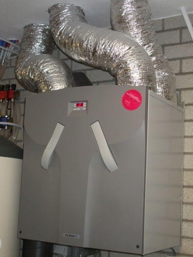

Voorbeeld van (compacte) leidingen:
Je noemt een verdeelkast van de leidingen. Is dat een apart plenum? Die nemen nog wat meer ruimte in beslag, maar misschien kan dat wel naast elkaar of op een andere wand.
Dag,
Ik begrijp niet goed waarom ik er nog een droger bovenop zou moeten plaatsen. In mijn idee zou er maar 1 toestel onder de unit komen. De droogkast (of wasmachine.)
Een alternatief zou de gascodensatieketel zijn die we bij de unit plaatsen, dan hebben we in onze andere "berging" ruimte voor de wasmachine én droogkast. Maar ik weet niet of dat veilig is, of überhaupt past...
Maar ik begrijp dat er wel wat leidingenwerk moet worden weggewerkt ...
De schacht naast de nis is een apart plenum inderdaad. Van boven tot onder het huis. Met daarin enkel de buizen van de ventilatie en afvoer van het water van de badkamer.
Bijvoorbeeld zoals deze foto. Zo heb ik in mijn andere "wasberging" ruimte voor wasmachine/droogkast +droogrek. Wat initieel niet kon met gascondensatieketel + droogkast + wasmachine.
Sorry, ik had het verkeerd begrepen. Eén van die twee apparaten past uiteraard prima. Zorg voor een ventilatievoorziening in de kast.
Wat precies handig is om die apparaten te plaatsen hangt ook af van de indeling van het huis en jullie gebruik ervan. Bv. met de was telkens trappen moeten lopen is niet altijd handig.
